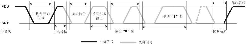

数据传输时序:
数据传输时序图

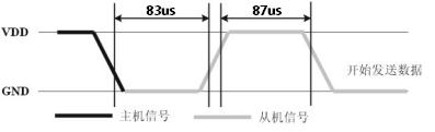

接下来就是DHT11向MCU发送数据的过程。
首先,在DHT11检测到外部有MCU发来的低电平信号时,等外部信号低电平结束后,延迟后输出83us的低电平作为应答信号,紧接着输出87us的高电平通知外设准备接收。
在这里插入图片描述
MCU延时30us后,检测总线上是否出现低电平(应答信号),如不响应则返回error信息。如响应后先等待低电平结束,再等待高电平结束,即可开始接收40位有效数据。

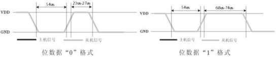

位数据“0”的格式为:54微秒的低电平和23-27微秒的高电平,位数据“1”的格式为:54微秒的低电平加68-74微秒的高电平
在这里插入图片描述
MCU等待低电平结束,根据DHT11中0、1的表示方法可知,通过检测x毫秒后总线上的电平状态即可获得数据,此处的x大于数据’0‘高电平的持续时间。此处需要注意的是,数据为高位先出。代码如下:
