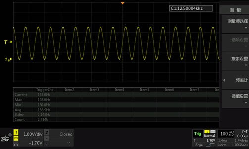

大家好,示波器作为一种通用测量仪器,其测量功能举足轻重,ZDS2022示波器具有“真正意义”的测量统计功能,不仅全硬件测量速度快,而且提供了多达51种的参数测量项!
按下【Measure】键,在测量项选择菜单中可对所有参数项查看,今天和大家来着重看下触发计数器的参数项测量到底是怎么回事吧?
图1 触发计数器测量
旋转旋钮B,在计数一栏中短按旋钮B选中触发计数器,长按旋钮B可查看触发计数器的帮助信息,波形的触发计数器是指在特定时间内对触发电平交叉点的计数,并已Hz为单位显示结果。返回到主界面,我们可以看到该正弦波的触发电平与上升沿处的触发计数为167Hz,按下频率计软键,选择CH1,可测得该正弦波的频率为12.5KHz,可知,触发计数器的测量结果与该信号的频率并不是一回事。
在忽略异常脉冲出现在死区内的情况时,可以利用触发计数器来测量窄脉冲出现的频率,非常方便!
