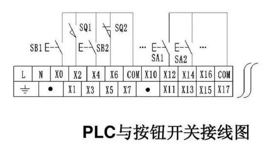

1、开关量信号:按钮,行程开关,转换开关,接近开关,拨码开关等等。举个简单的例子更加容易说清楚:
PLC的输入端,输出端常见的接线
按钮或者接近开关的接线所示:PLC开关量接线,一头接入PLC的输入端(X0,X1,X2等),另一头并在一起接入PLC公共端口(COM端)。

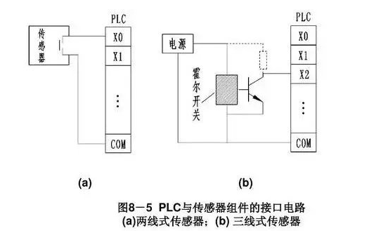

2、模拟量信号:一般为各种类型的传感器,例如:压力变送器,液位变送器,远传压力表,热电偶和热电阻等等信号。
模拟量信号采集设备不同,设备线制(二线制或者三线制)不同,接线方法也会稍有不同。
如图所示:

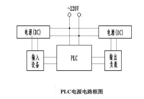

1、PLC电源电路
PLC控制系统的电源除了交流电源外,还包括PLC直流电源,一般而言,PLC交流电源可以由市电直接供应,而输入设备(开关,传感器等)的直流电源和输出设备(继电器)的直流电源等,最好采取独立的直流电源供电。大部分的PLC自带24V直流电源,只有当输入设备或者输出设备所需电流不是很大的情况下,才能使用PLC自带直流电源。
