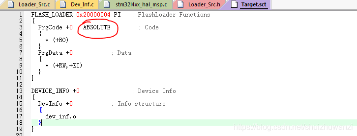

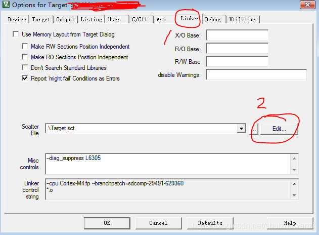

1)编译出错:在修改完模板第一次编译的时候可能会报错.xxx.axf: Error: L6265E: Non-PI Section loader_src.o(.data) cannot be assigned to PI Exec region PrgData.,这个问题需要修改target.sct文件,添加ABSOLUTE,这个是偶然在一个论坛上看到的,在此表示感谢
