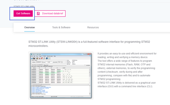

ST-LINK Utility是意法半导体提供的开源工具,直接在意法半导体官网即可下载
下载链接:https://www.st.com/en/development-tools/stsw-link004.html
下载界面如下:
账号密码登录,点击Get Software即可下载ST-LINK Utility安装包

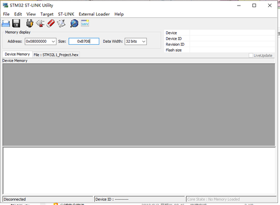

打开ST-LINK Utility,界面如下所示:

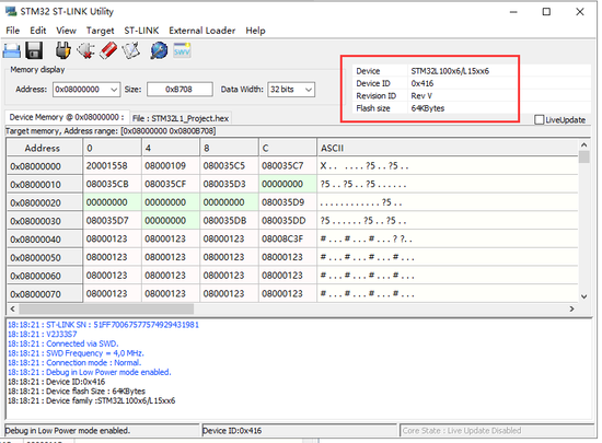

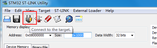

将ST-Link连接单片机,并将USB口接到电脑的串口,点击Connect to the target按钮图标(注意:电脑需安装有ST-Link驱动,若电脑没安装驱动可阅读下文 3.2 ST-LINK驱动安装进行驱动安装)
如果ST-Link连接正确并通电的情况下,就会读出器件的ID号,以及其它一些信息,如下图所示

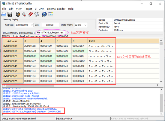

2.2 Open file

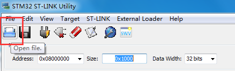

点击Open file按钮图标,选择所要下载的hex文件
正确的选择hex文件后,会出现以下界面

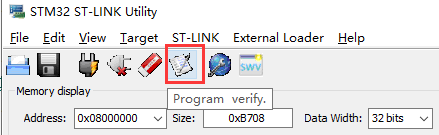

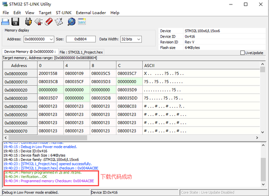

2.3 Program Verify
点击Program Verify按钮图标

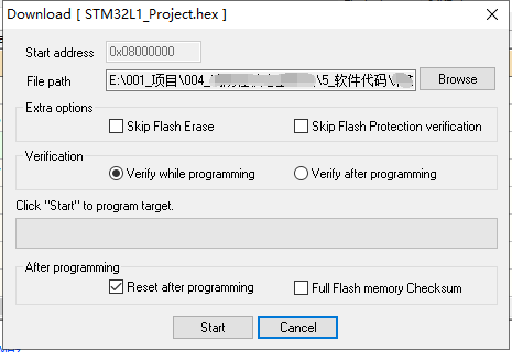

会弹出一个窗口,这个窗口的配置都不用修改,默认的即可,点击Start即可开始下载程序
当日志区域出现 Verification…OK 时即代表hex文件已下载到单片机

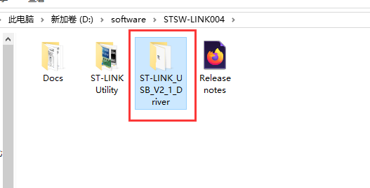

3.1 ST-LINK Utility资料

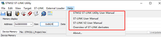

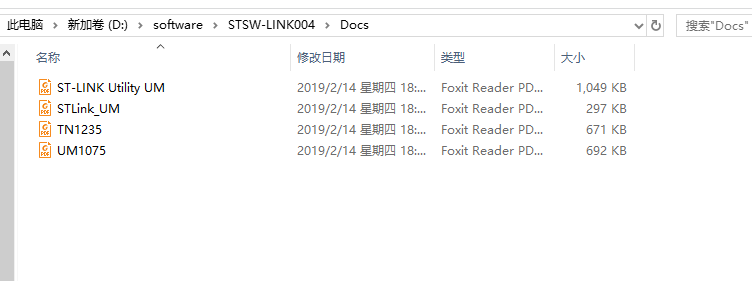

在ST-LINK Utility安装路径文件夹底下的Docs文件夹即存放着ST-LINK Utility的用户手册等相关资料
也可以在ST-LINK Utility界面点击Help按钮,选择相应的文件名,即能直接打开Docs文件夹底下存放的ST-LINK Utility用户手册等相关资料

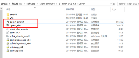

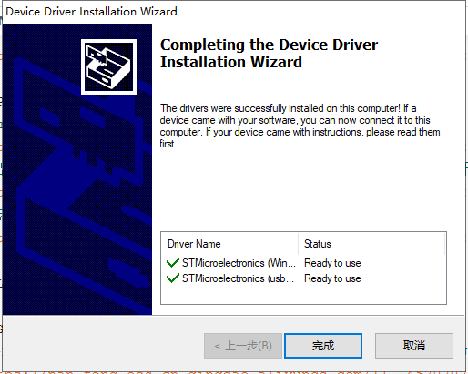

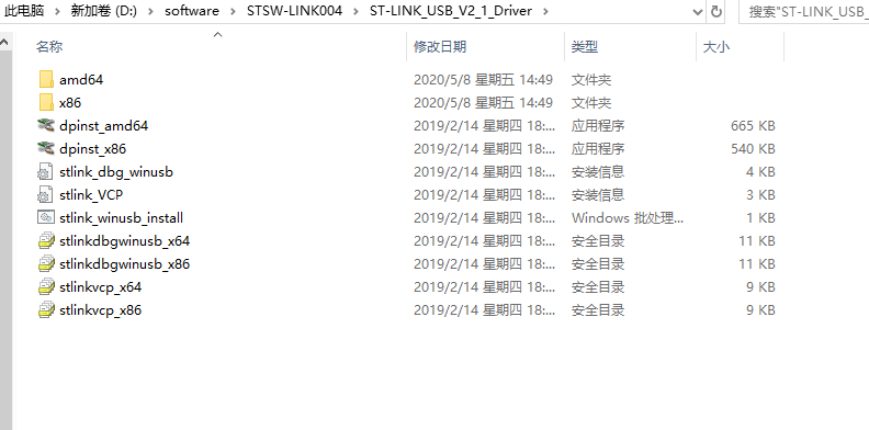

3.2 ST-LINK驱动安装
在ST-LINK Utility安装路径文件夹底下的ST-LINK_USB_V2_1_Driver文件夹存放ST-LINK驱动
若电脑没有安装ST-LINK驱动,选择相应的驱动.exe文件
一直点击下一步即可
驱动安装完成
