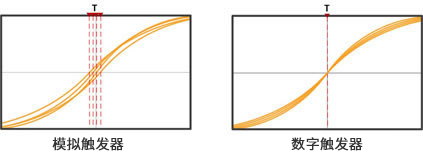

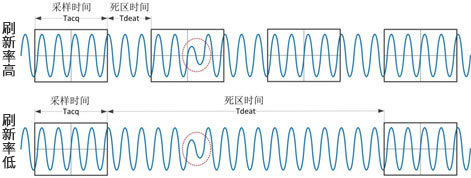

测量信号的频率稳定度,首先我们需要从直观上,也就是从波形上看到频率抖动。对于微小的波形抖动并不是任意一台示波器都可以准确观察到的,它至少需要两种条件:高刷新率和示波器本身触发抖动小。
为什么这么说呢?首先若是刷新率很低,那么死区时间就会很大,触发点就会少,导致样本少,不准确。
图1 高低刷新率对比
现在的示波器触发器,一般都采用模拟触发,可是这样会造成示波器本身的触发抖动就会很大,会覆盖信号本身的抖动,故只有具备高精度数字触发的示波器才可能观察到信号微小抖动。
ZDS2022示波器拥有高达33万次/秒的刷新率。
图2 高刷新率原理图
数字触发器使用全数字处理技术,不存在物理通路,不受外在因素(器件特性、环境温度等)影响,因此触发抖动非常小,波形显示稳定性高。
图3 触发器抖动对比示意图
正好满足上述要求。所以我们能够给用户提供这样一种方法。按下【Trigger】键,将触发类型设置为上升沿触发,一键【Persist】开启余辉、色温模式,观察下降沿的抖动情况。这样在直观上,就会看到非常真实的波形抖动情况。
