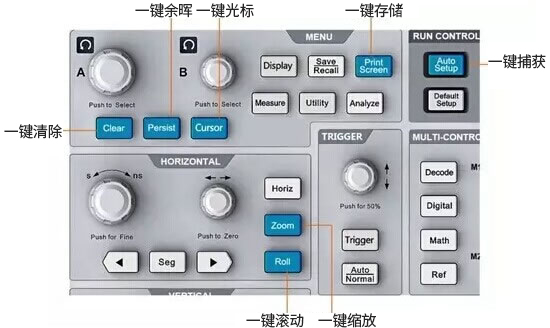

ZDS2022示波器是具有7个“一键操作”功能的,一键余辉、一键光标、一键存储、一键捕获、一键清除、一键缩放和一键滚动。
图1 7个“一键操作”分布图
一键【ROLL】,就可使示波器由Y-T模式切换到滚动模式,非常方便。无论在何种模式下,只要在水平时基档位小于100ms/div时切换到ROLL模式,水平时基档位将自动切换到100ms/div。在ROLL模式下,水平时基档位不小于100ms/div,最大为50s/div。再按一下【ROLL】键,就会切换到平时所用的Y-T模式。
