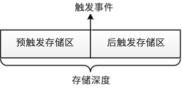

触发点和预触发相关知识的了解
当您向我们的销售同事询问关于ZDS2022示波器在大时基模式下的问题时,他们总会提到触发点、预触发时间。这里就跟大家来详细介绍下关于触发点和预触发时间。
在屏幕正中间,我们可看到一个实心的橙色三角形,称它为触发点。示波器内部的采集存储器可分为预触发存储区与后触发存储区,它们的分界线就是触发点。我们称触发点之前的区域为预触发区域。在自动存储深度下,示波器的满屏波形显示所占的空间就是存储器中的整个存储空间。示波器采集波形总是先填满预触发区域,才开始判断触发条件。然后再进入到后触发存储区中。您可以通过旋转水平偏移旋钮左右移动触发点的位置来改变预触发的存储深度。

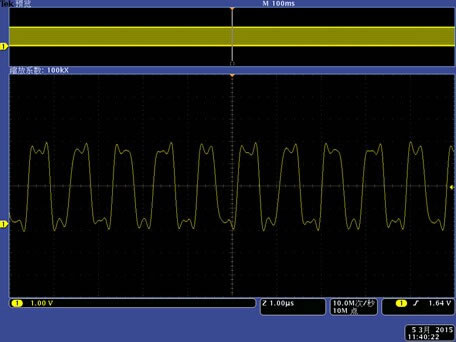

大时基,深存储,波形细节对比
(现在我们用ZDS2022与TekMSO4054做一个对比。我们选用ZDS2022示波器标配的ZP1025S探头,接入演示板上的同一信号(6.0)(首先从同时开机开始)。)
当您采用大时基采集数据时,肯定是要采集大数据波形,必然要在【Horiz】中将存储深度设置为112Mpts,否则,若是存储深度很低的话,采集的波形都是失真的,没有任何意义。(Tek波形失真的图片)而高达112Mpts的深存储,采集的波形是没有失真的。
图2 ZDS2022示波器深存储,波形细节
图3 Tek示波器深存储,波形细节
