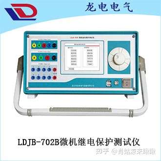

继电保护测试仪作为一款比较深受欢迎的电力仪器,那么对于很多初学的童鞋们,都不知道怎么去对仪器进行设置,今天小编给大家讲解继电保护测试仪怎么测试动作时间,以及怎么去进行设置。
验有“动作频率”、“动作时间”等测试项目,根据需要,可以选择其中的一个或者多个进行试验,选择多个测试项目的时候,在一个测试项目完毕之后,会弹出对话框进行下一个项目。
动作频率的测试方法:测试时候频率会分为两阶段变化:从50Hz输出,经过变化前延时后,所设定的df/dt均匀下滑至测试始值频率,然后按照设定的步长以一定时间间隔逐渐降低频率,在该过程中如保护动作,则可以测出动作值,如果未发生动作,当变化至测试终值,即认为保护不会动作而结束该项目测试。
动作时间的测量方法:频率从始值(一般为50Hz)下滑至终值并等待动作,该值会小于动作频率以确保装置动作,但是测试动作时间的计时器是从设定的“开始计时点的频率”处开始计时,故该值会有一定的偏差将影响时间测量精度,开始计时的频率点,测试动作时间,应该特别注意正确的设置“开始计时点的频率”,一般设置为装置整定的动作频率,或测试出的准确动作频率值。
微机继电保护测试仪进行频率以及高低周试验之前,需要进行接线工作,接线完毕后就需要按照上述方式进行频率设置时间,设置好了之后就可以开始试验,在试验的过程当中,需要密切观察,及时记好记录参数,只有设置完全符合要求,才能达到仪器应该有的测试精度。
