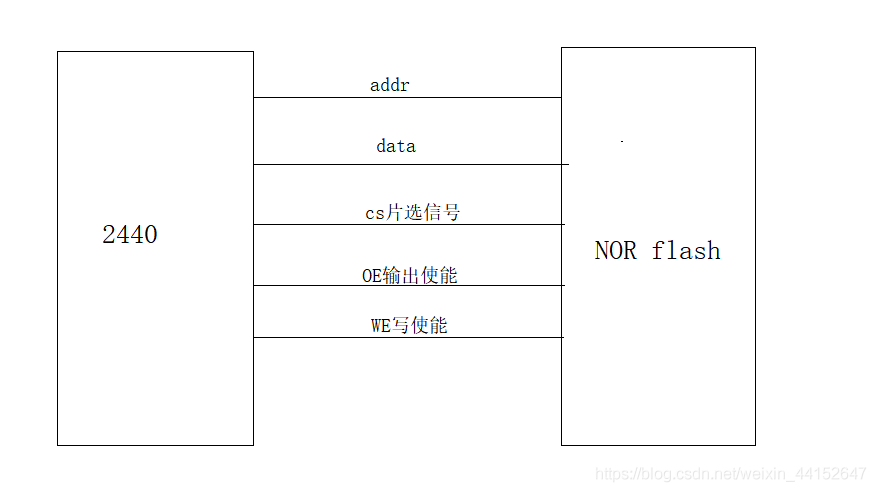

根据前两节课,我们明白不同内存类设备与2440的连接
2440与NOR flash的连接图

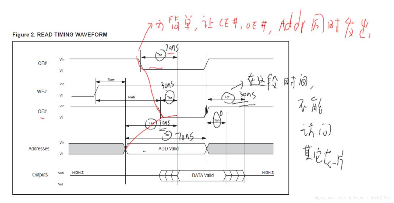

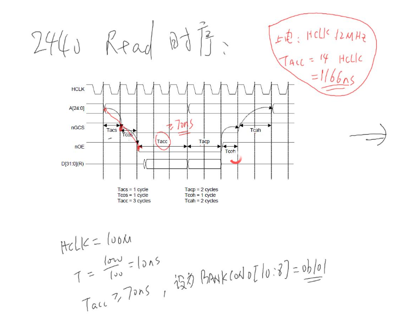

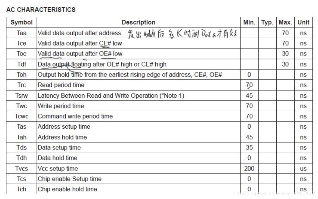

由上图NOR flash 读的时序图可知,Taa即当输出地址的70ns之后数据有效;Tce即当CE处于低电平大于70ns之后数据有效;Toe即当OE处于低电平大于30ns之后数据有效;Trc即为读周期的时间为70ns;Tdf即为OE和CE处于高电平大于30ns之后,数据输出稳定;综上,我们要让2440同时发出CE,OE,addr信号。

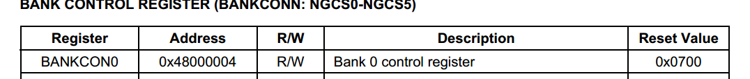

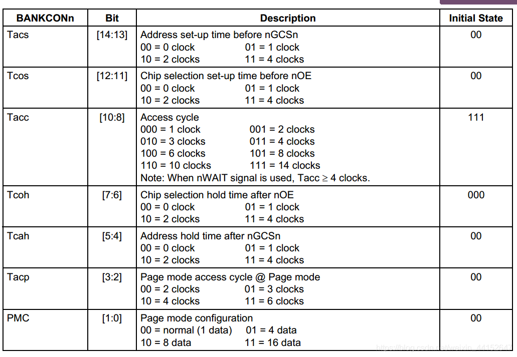

寄存器的配置:
在这里插入图片描述
在这里插入图片描述
综上,通过配置寄存器BANKCON0使其发出可以满足控制NOR flash读的时序
