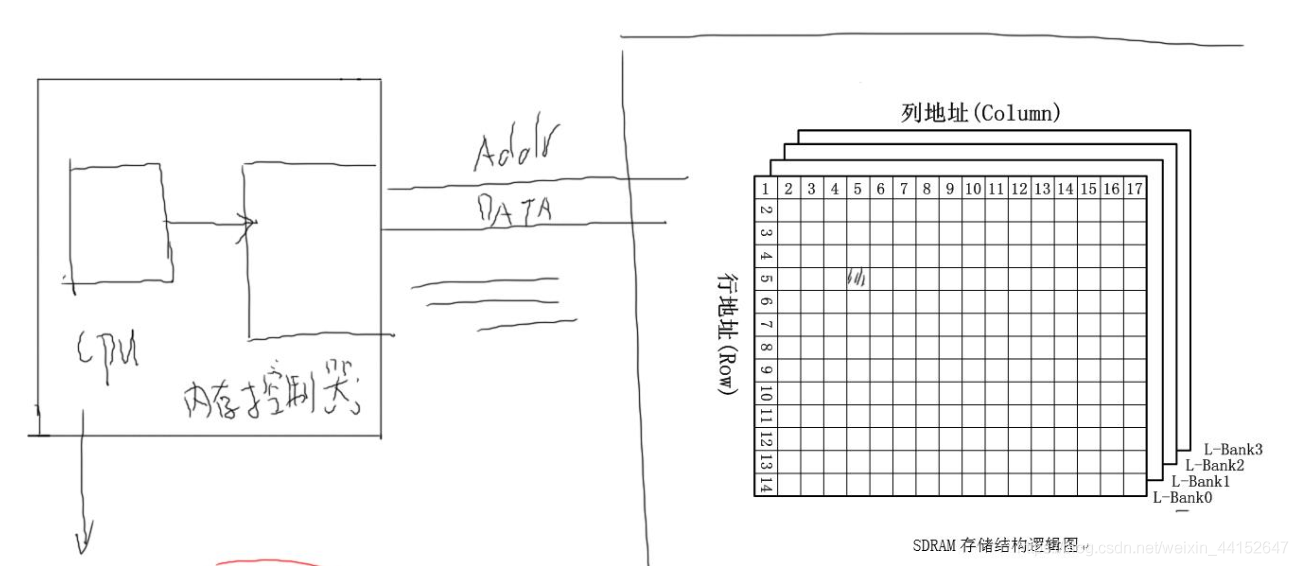

LDR R0,=0X30000000
➡CPU发给内存控制器:①发出nGCS6;②根据(SDRAM)类型拆分地址:a,BANK地址,b,行地址, c,列地址 ;③读数据
LDR R1,[R0]
问题:如何拆分?行地址几条?列地址几条?

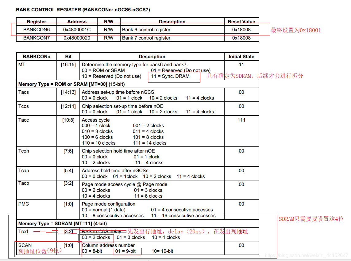

2、BANKCON6寄存器配置
在这里插入图片描述

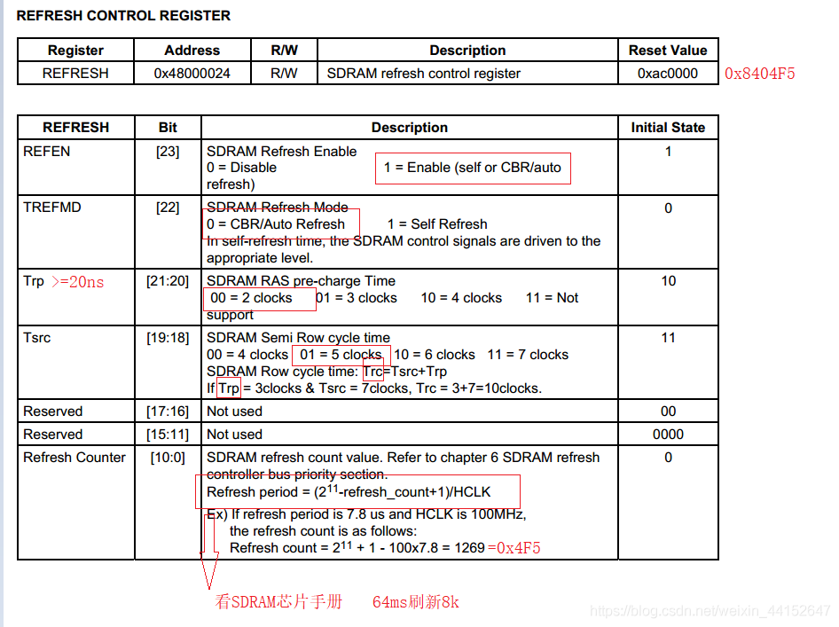

3、REFRESH刷新寄存器配置

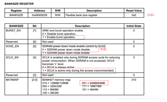

4、BANHSIZE配置

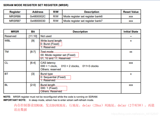

5、MRSRB6
在这里插入图片描述
在这里插入图片描述
SDRAM中有一个MR寄存器(含有CL),用来确定列地址到发出数据中间间隔的时间,而2440内的MRSRB6寄存器也有一个CL,2440根据内部CL设定的值,再通过发送数据去确定SDRAM中的CL,从而确定列地址到发出数据中间间隔的时间。

BANKCON6 = 0x18001;
BANKCON7 = 0x18001;
REFRESH  = 0x8404f5;
BANKSIZE = 0xb1;
MRSRB6   = 0x20;
MRSRB7   = 0x20;
