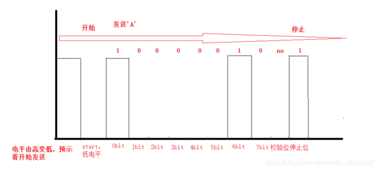

串口发送数据的过程
在这里插入图片描述
1、双方先约定好每一位占据的时间(波特率),假设为1s
2、首先arm将TXD引脚拉低,维持1bit(1s)时间
3、PC机载低电平开始处计时
4、arm根据数据驱动引脚TXD电平,每一位维持1bit(1s)时间,发送8位,称为数据位
PC机在数据位的中间读取引脚状态
5、第7位发送完成之后,发送校验位(奇偶校验位,数据位+校验位中为1的个数是奇数或者偶数)
校验位现在基本用不到了,电子技术很稳定
6、 最后发出停止位,高电平(可以约定停止位占据的时间)

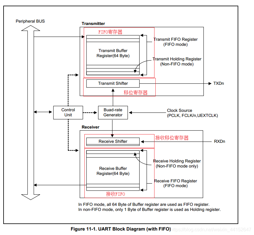

2440串口结构图
在这里插入图片描述
在这里插入图片描述

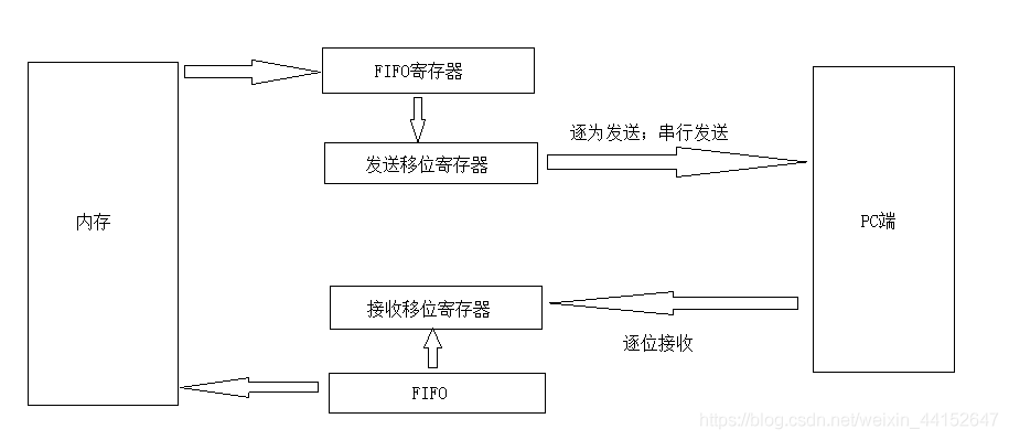

串口发送;
1、 因此肯定会有一个移位器对应图的Transmit Shifter
2 、移位的数据来自于fifo,图中的Transmit Buffer Register,
3、 而fifo中的数据来自于内存。
串口接受:
1、 移位器逐位接受数据
2 、放入fifo
3、 程序从fifo中取出数据
如何知道数据发送完了哪?数据发送完 会有状态标记或者中断触发
