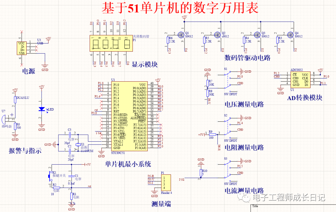

具体实现功能
系统由AT89S52单片机+AT24C02数据存储模块+按键模块+LCD1602显示+报警模块等构成。
具体功能:万用表能够切换测量电压值、电流值以及电阻值,并且以四位数码显示,短路时会报警。
1、电压测量范围0-20V,测量误差0.05V;
2、电流测量范围0-200mA,测量误差0.5mA;
3、电阻测量范围0-1000欧,误差2欧左右;
4、测短路:将待测两点用导线相接,蜂鸣器发出声音则为短路。

硬件设计
用单片机STC89S52与ADC0832设计一个数字万用表,运用电阻的分压分流,形成电压测试电路、电流测试电路和电阻测试电路,并且运用四位数码显示。为了设计简单和硬件的易于实现以及可操作性,利于滑动变阻器做分压分流,但是这样做的后果就是使万用表的量程变小。那么实现电压测量的测量范围是0~20V,实现电流测量的范围是0~200mA,实现电阻测量的范围是0~1K。在实际生产工作中这样的量程显然是不能满足我们的实际需要的,但是在毕业设计中为了体现原理和实际操作的可实现性使用本方法。

原理图
本系统原理图设计采用Altium Designer19,具体如图。

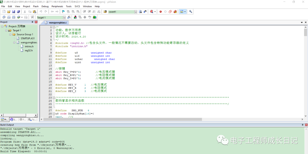

程序
本设计利用KEIL5软件实现程序设计,具体如图。

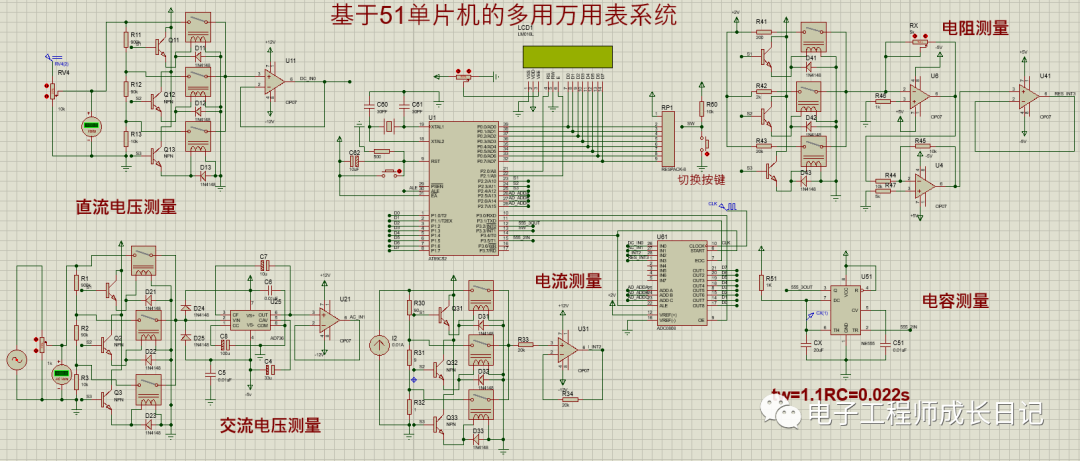

仿真实现
本设计利用protues8.7软件实现仿真设计,具体如图。
