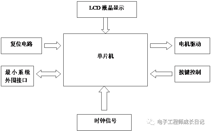

本次出租车计价器设计可以分为六个模块,主控模块、计时模块、存储模块、显示模块、按键模块和电机驱动模块。

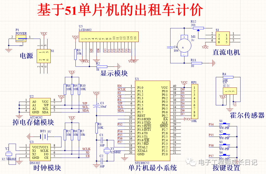

原理图
本系统原理图设计采用Altium Designer19,具体如图。

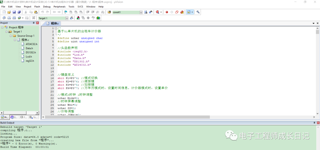

本设计利用KEIL5软件实现程序设计,具体如图。

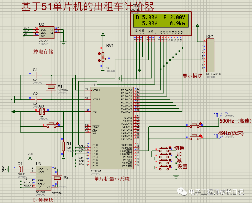

仿真实现
本设计利用protues8.7软件实现仿真设计,具体如图。
