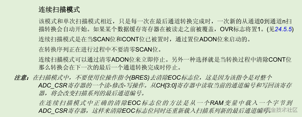

  当STM8单片机使用ADC功能读取多个通道的值时,可以使用连续模式,但是连续模式一次只能采样一个通道的值,那么如果要采样多个通道时怎么办呢?STM8提供了一个多通道连续采样扫描模式。也就是说多个通道采样时才有扫描模式,从第0通道开始依次向后扫描,扫描完成后会自动开始第二次扫描。而不像单次扫描模式那样,依次结束后ADC就会自动关闭,需要手动开启第二次扫描。连续扫描模式只需要开启一次,就会一直重复的采样,直到手动关闭,才会结束。
image.png?imageView2/2/w/550
  连续扫描模式相比单次扫描模式,在初始化的时候,只是多了一行代码,就是设置COUNT位为1.

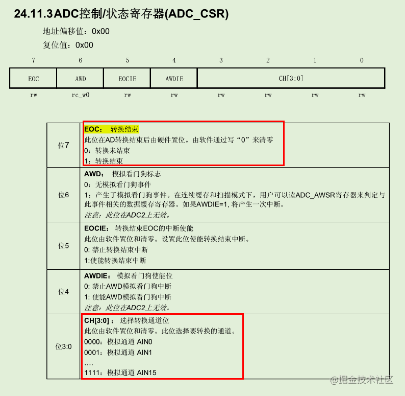

  首先要设置最大的采样通道。单次采样的时候,ADC_CSR寄存器中的通道号指的是要采样的通道号,要采样那个通道就设置为几,而在扫描模式下,这个通道号指的是要扫描的最大通道号,扫描都是从0通道开始。比如想要扫描通道2、和通道3。那么这里的通道值就要设置要采样的最大通道值,也就是要设置为3,那么系统就会从0通道开始扫描到通道3结束,就算通道0和通道1没有用到,系统依然会扫描。

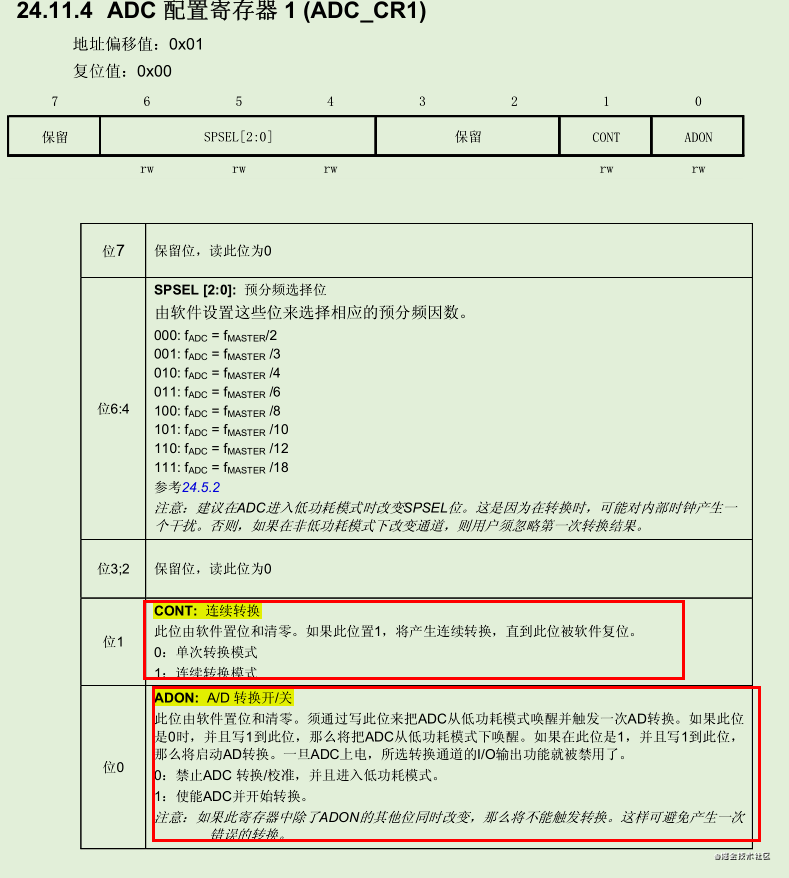

  接下来看ADC_CR1寄存器,这个寄存器要设置的有两个,就是ADON位和COUNT位,ADON位用来控制ADC的转换开关,为1时启动转换功能,为0时关闭转换功能。COUNT位用来开启连续转换模式。预分频位默认值为0,刚好符合我们的需求,也就是默认2分频。

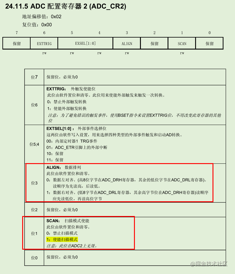

  接下来看ADC_CR2寄存器,这个寄存器必须设置的位其实只有一个,就是要要使用扫描模式必须设置SCAN位为1,其他位使用默认值就行。如果数据对齐方式使用左对齐的话,就不用设置。这里使用的是数据右对齐,所以需要将ALIGN位也设置为1.其他位默认为0.

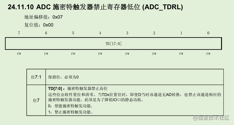

  最后就是这个ADC_TDR寄存器,用来禁止施密特触发器,主要是用来降低单片机功耗。当然这个寄存器不用设置也可以。如果要设置的话,使用了哪几个ADC通道,就将对应的通道位置1就行。

注意:在扫描模式(连续扫描模式)中,不要使用位操作指令(BRES)去清除EOC标志位,
这是因为该指令是对整个ADC_CSR寄存器的一个读-修改-写操作。
从CH[3:0]寄存器中读取当前的通道编号和写回该寄存器,将会改变扫描系列的最后通道编号。
在连续扫描模式中正确的清除EOC标志位的方法是 个RAM变量中载入一个字节到ADC_CSR寄存器,
这样来清除EOC标志位同时还重新载入扫描系列新的最后通道编号。

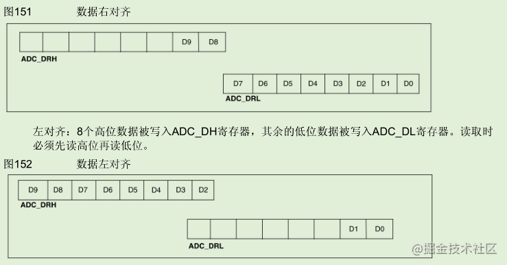

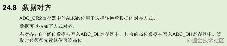

  一是在扫描模式时,采样的数据结果不是存放在ADC_DR寄存器中,而是存放在ADC_DBxR寄存器中,通道几就存放在对应的ADC_DBxR寄存器中,这个寄存器分为高位和低位两个。比如通道2的数据,就存放在ADC_DB2RL和ADC_DB2RH寄存器中,在读取数据的时候也要注意,如果数据是左对齐必须先读高8位,再读低位。如果数据是右对齐必须先读低8位,在读高8位。
  数据对齐在官方手册中有详细的说明,在使用的时候要注意这一点。
  二是在数据读取完成后,清除EOC标志位的时候,千万不能使用位清除的方式来进行,比如在单次采样的时候,清除标志位的方式通常是 ADC_CSR &= 0x7F; 直接将最高位清0. 在连续扫描模式下,这样清除标志位就会出问题。因为位操作ADC_CSR寄存器时,系统会进行一个读 - 修改 - 写的操作,那么在读改写的过程中,会改变通道号。而通道在连续扫描模式下会自动变化,这样的话,位操作就会打乱扫描通道的通道号操作,导致采样错误。那么要如何清除这个标志位呢?
  官方文档中这样说道:在连续扫描模式中正确的清除EOC标志位的方法是 个RAM变量中载入一个字节到ADC_CSR寄存器,这样来清除EOC标志位同时还重新载入扫描系列新的最后通道编号。
  这样听起来有些抽象,简单的说,不要对寄存器进行读改写的操作,而是直接一次性的给ADC_CSR写入它需要的值。这里采用的方式就是
ADC_CSR = ADC_CSR & 0x7F | 0x04;
将寄存器的最高清0,然后重新设置一次转换通道号,将这些值一次性的写入寄存器中,这样就ADC_CSR就会在一轮扫描结束后重新设置它的值,然后从0开始继续扫描,这样就不会打断ADC的通道扫描过程了。
