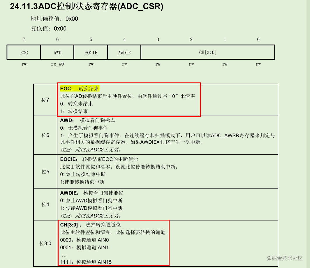

  从文档中可以看出,采样都是从0通道开始的,比如想采样3个通道值,那么采样的通道号就为0—3。如果想采样3、4通道,那么也得从0通道开始,也就是说要从0通道开始扫描到4通道,就算0、1、2通道不用,它也会扫描,就这一点不好。
image.png?imageView2/2/w/550
  单次采样的时候,ADC_CSR寄存器中的通道号指的是要采样的通道号,要采样那个通道就设置为几,而在扫描模式下,这个通道号指的是要扫描的最大通道号,扫描都是从0通道开始。这里设置时要注意。

  首先看ADC_CSR寄存器,这个寄存器里面只需要设置一个通道转换位,这个通道指的是扫描的最大通道。在单次模式下这个通道指的是要读取的通道值,而在扫描模式下,这个通道指的是,最大扫描通道数。扫描都是从0通道开始。EOC位是转换结束标志位,这个在初始化的时候不用设置,只是在读取数据的时候通道判断这个位来读取。

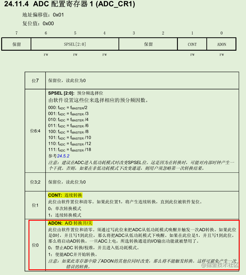

  接下来看ADC_CR1寄存器,这个寄存器要设置的只有一个,就是ADON位,用来控制ADC的转换开关,为1时启动转换功能,为0时关闭转换功能。预分频位和单次转换模式默认值都为0,刚好符合我们的需求,也就是默认2分频,单次转换模式。

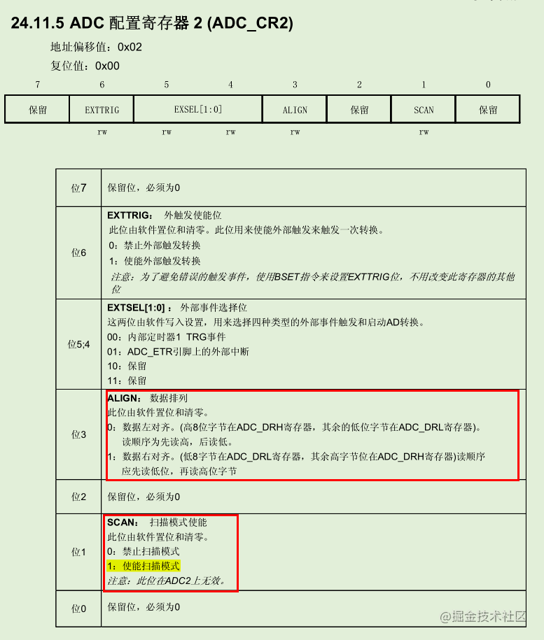

  接下来看ADC_CR2寄存器,这个寄存器必须设置的位其实只有一个,就是要要使用扫描模式必须设置SCAN位为1,其他位使用默认值就行。如果数据对齐方式使用左对齐的话,就不用设置。这里使用的是数据右对齐,所以需要将ALIGN位也设置为1.其他位默认为0.

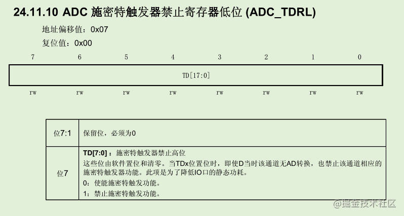

  最后就是这个ADC_TDR寄存器,用来禁止施密特触发器,主要是用来降低单片机功耗。当然这个寄存器不用设置也可以。如果要设置的话,使用了哪几个ADC通道,就将对应的通道位置1就行。

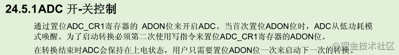

  初始化流程就按照上面分析的流程进行,在启动ADC转换的时候,需要开启两次。
  系统启动后ADC默认是在低功耗模式下,第一次设置ADON位是将ADC从低功耗模式唤醒,然后需要延时1个转换周期,等待系统转换稳定。所以在初始化的时候需要设置两次ADON为1。由于这里使用的是单次触发模式,所以每次转换完成之后,ADC默认就关闭了,如果要继续转换,就需要手动将ADON位设置为1.

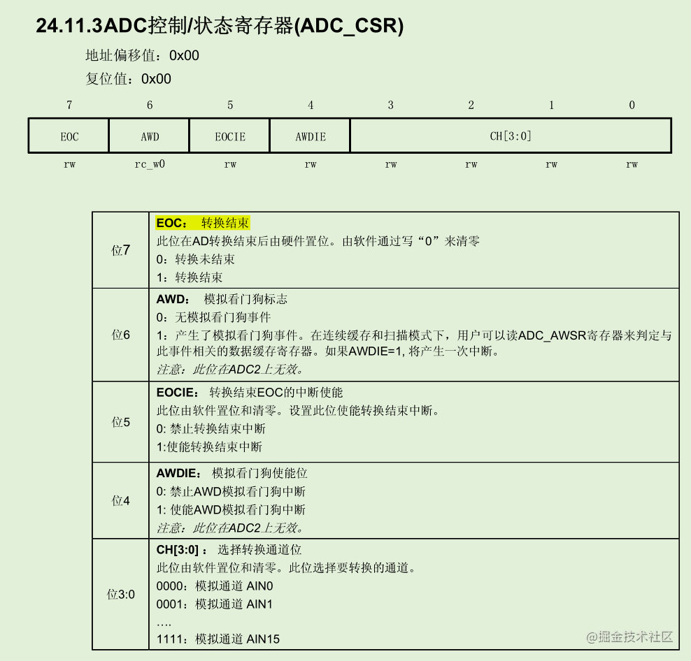

  中断的开启就是将ADC_CSR寄存器的EOCIE位设置为1,然后当所有的通道转换完成之后,就会产生一次中断,在中断中读取数据。

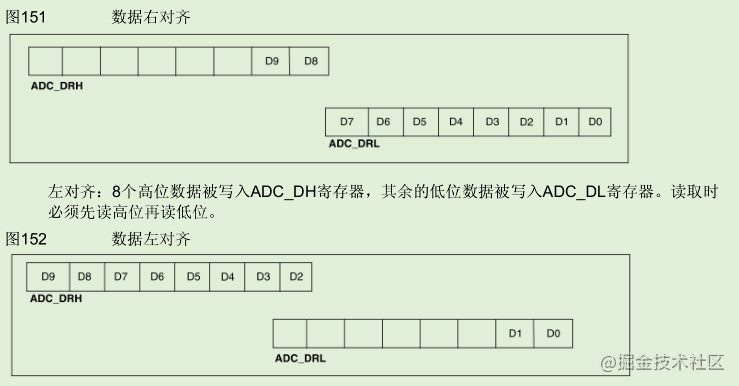

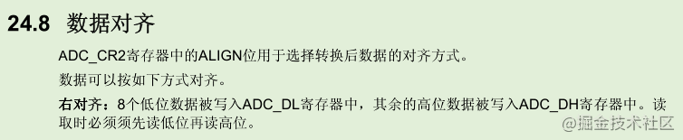

  这里要注意的地方是在扫描模式时,采样的数据结果不是存放在ADC_DR寄存器中,而是存放在ADC_DBxR寄存器中,通道几就存放在对应的ADC_DBxR寄存器中,这个寄存器分为高位和低位两个。比如通道2的数据,就存放在ADC_DB2RL和ADC_DB2RH寄存器中,在读取数据的时候也要注意,如果数据是左对齐必须先读高8位,再读低位。如果数据是右对齐必须先读低8位,在读高8位。
  数据对齐在官方手册中有详细的说明,在使用的时候要注意这一点。
