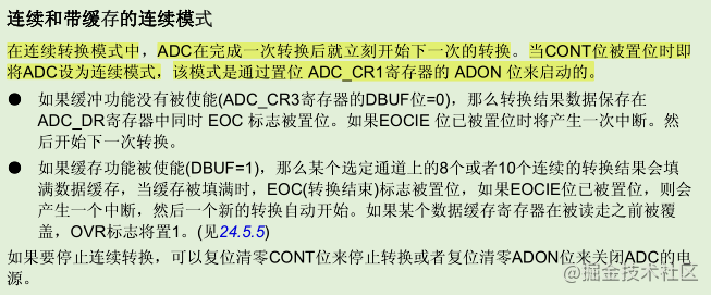

在上一篇文章中说了STM8的ADC连续采样模式,为了提高采样的精度和速率,STM8单片机还提供了带缓存的连续采样模式,也就是说ADC会连续采集8个数据,放在缓存中,读取数据时可以一次从缓存中读取8个数据,这样就可以通过8个数据数据计算平均值,使得采样的结果更加准确。
下面看一下官方文档中的对缓存模式的介绍。

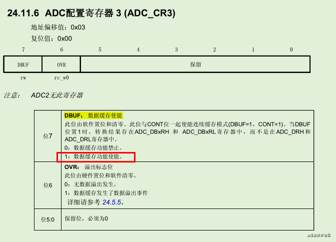

通过文档中可以看出,要开启缓存模式,只需要将ADC_CR3寄存器中的COUNT为DBUF设置为1,就可以开启缓存模式了。
当开启缓存模式后,采样的结果将不会存放在ADC_DR寄存器中,而是会将结果依次存放在ADC_DB0R寄存器到ADCDB7R寄存器,连续读取8次数据,存储在这8个寄存器中。读取数据的时候,依次从这8个寄存器中读取就行。

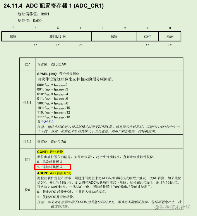

在初始化中设置 ADC_CR1 |= ( 1 << 1 ); 也就是将ADC_CR1寄存器的第一位设置为1。
image.png?imageView2/2/w/550
也就是使能了连续转换模式。
然后设置ADC_CR3 |= ( 1 << 7 ); 也就是将ADC_CR3寄存器的第7位设置为1.

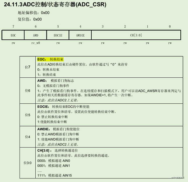

也就是开启了ADC的数据缓存功能,当数据转换完成之后,ADC_CSR寄存器的EOC位会置1,此时如果程序判断到EOC位为1时,就可以去数据缓存寄存器读取数据了。也就是代码中ReadVol_CH3()函数实现的功能。
这里是通过查询标志位的方法读取数据,也可以通过中断的方式读取数据。
