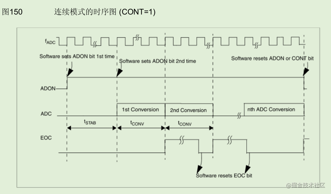

ADC连续模式转换时序图如下:
image.png?imageView2/2/w/550
通过时序图可以看出,在第2次转换完成后,第一次采样的结果才会输出,也就是结果输出比采样滞后了一个周期。

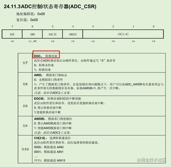

ADC_CSR寄存器如下:
当ADC转换结束后ADC_CSR寄存器的EOC位就会置1,读取完采样结果后需要手动将EOC位清零。
