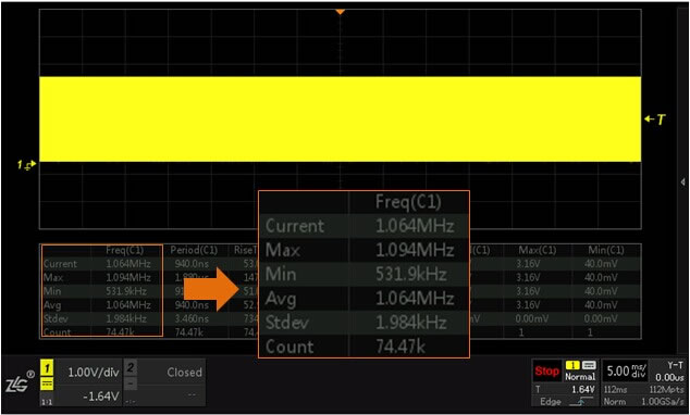

首先来看下ZDS2022示波器是怎样一种情况,输入一个频率约为1MHz的信号,由于ZDS2022示波器存储深度可高达112Mpts,按下【Horiz】键,将储存深度设为112Mpts,转动水平时基旋钮,将水平时基档位设为5ms/div。按下【Measure】键,我们选中一些时间参数与电压参数,按下【Single】单次采样键,我们在测量结果列表中可以看到有些count值显示为1,有些count值却是一个很大的数值,这是怎么回事呢?
【Single】键的机制是,按下该键后,示波器会一直等待,直至出现符合触发条件的波形时,示波器就会进行一次触发,然后停止波形采样。很显然,对于电压参数的测量计数只有一次,但对于时间参数的测量就不一样了,它记录了在单次采样下测量统计的所有波形周期数。
图2 ZDS2022示波器测量结果

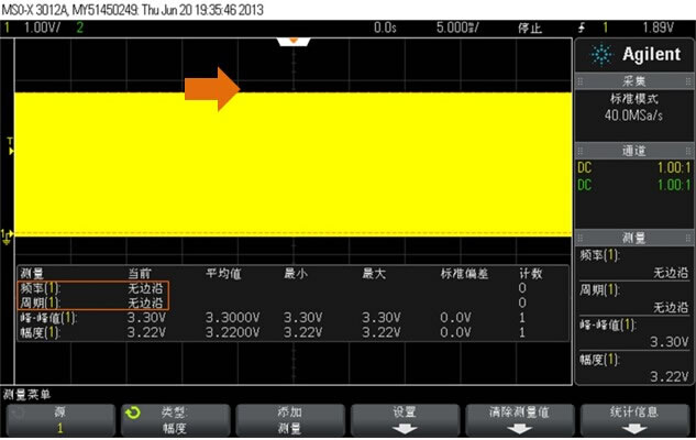

手头正好有A公司的MSO-X3012A示波器,输入同一信号,水平时基档位也设为5ms/div,MSO-X3012A示波器虽然共有34个测量参数,但是却只能同时实时显示4个参数项,选中两个时间参数和两个电压参数,按下【Single】之后,我们在屏幕上可以看到,电压参数计数值均为1,但是时间参数的频率和周期的计数却为0,当前值显示无边沿,这究竟是怎么回事呢?
图3 MSO-X3012A示波器测量结果

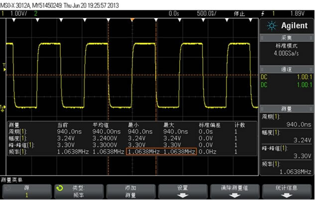

我们减小水平时基档位,可发现,频率项计数就不是0了,也就是说,此时示波器对被测波形的周期数开始统计。在波形非常密集时,由于数据量很大,需要很强的波形处理能力,有些示波器的波形处理能力可能达不到,所以为了降低示波器对深存储数据的处理能力,会抽取部分采样点进行测量统计,抽取数据的过程相当于降低了采样率,导致测量不准确,测出来的信号频率完全是错误的(实际上采样率是足够的),或是根本不能测出当前条件下被测信号的频率值,致使测量没有任何价值。
您有没有发现,当我们按下ZDS2022示波器上的【Single】键后,不到1s的时间就对74.47k个波形周期样本进行了测量统计,都是全硬件测量的功劳,速度非常快!
图4 MSO-X3012A示波器波形放大频率测量
ZDS2022示波器单次采样74.47k个波形样本不到1s!并且ZDS2022示波器不论当前波形有多密,所有的测量和统计均基于原始的采样点,如实时采样率是1GSa/s,则参数测量统计是基于该采样率采集的所有采样点来计算的,没有经过任何的抽取,保证了参数测量的准确性。
