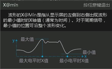

大家好,在最近的几期视频当中呢,我们都在谈论示波器的测量统计功能,今天就来和大家分享下ZDS2022示波器中的一个具体的测量参数项。
按下【Measure】键,然后选择测量选择项,您就可以看到51种测量参数项,其中包括电压范畴、时间范畴、计数和其他范畴,旋转旋钮B可对其中的参数项进行浏览查看,在时间范畴内我们可以看到有两个参数项:X@min和X@max。它们到底是测量波形的哪些特征呢?
短按旋钮B,您就可以打开所选参数项的解释帮助信息,ZDS2022示波器就相当于一个智能小词典,哪里不懂点哪里,原来,该测量项的含义是指从显示屏的左侧到右侧出现波形的最大或最小值时的X值,并且对于周期信号,最小值的位置可沿整个波形而变化。
图1 X@min的解释信息
图2 X@max的解释信息
也就是说,当我们在测量信号时,只要打开X@min和X@max这两项,然后一键【Cursor】键,就可以精确定位屏幕上的信号波形中最大或最小值时的位置了。
