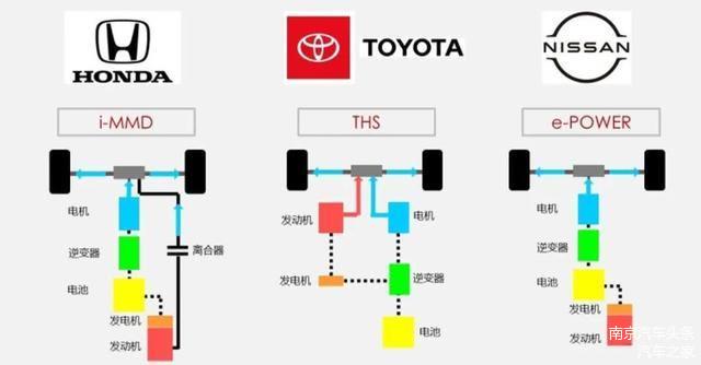

从结构复杂度来说,丰田的THS混动最复杂,本田的Immd混动其次,而日产的e-POWER混动最简单。

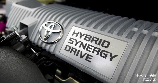

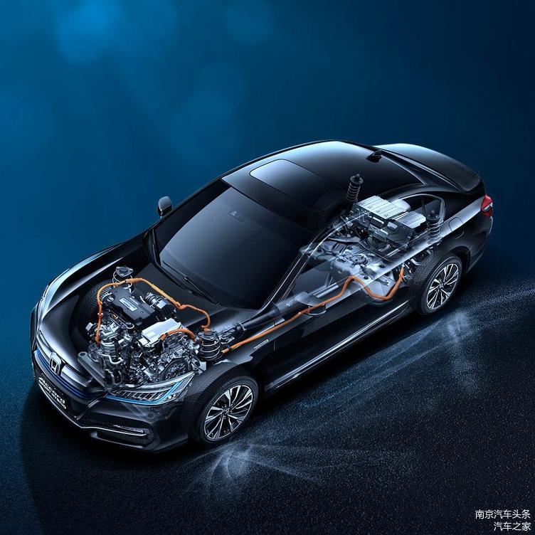

丰田的混动系统核心是一套行星齿轮结构,这种结构,既可以发动机直连驱动,或者电机直连驱动,也可以让电机和发动机并联驱动车辆,结构最为复杂。而本田的i-MMD混动绕过了丰田的行星齿轮专利,采用了一套带离合器的串并联混动结构,中低速发动机发电,电机驱动车辆,高速发动机直驱。而日产的e-POWER连高速发动机直驱都省略掉了,全程都是用电机驱动车辆,发动机只负责发电。

本田iMMD的驾驶感受,比日产e-POWER稍差一点,主要是因为在高速的时候,发动机会介入直接驱动车辆,电机这时候作为辅助,但发动机在行驶的时候因为燃油机的特性,依然会有动力延迟的现象,相比电机随时随地能够保持峰值扭矩的驾驶体验还是有差距。
