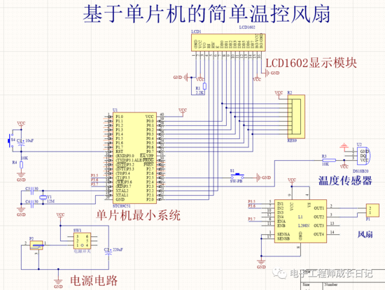

硬件设计
如图是本系统的硬件设计方案,具体地,硬件电路由以下模块构成:
(1)单片机最小系统。用于驱动和控制其他模块,以实现整体功能,其以AT89C51单片机为核心芯片,并辅以复位电路和晶振电路。
(2)按键模块。由一个按键构成,由于实现有人/无人状态的切换;
(3)显示模块。通过LCD1602液晶显示屏显示DS18B20测得的实时温度值;
(4)风扇电机及其驱动模块。

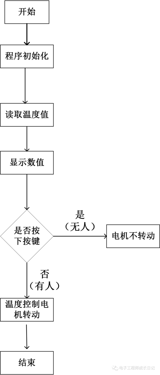

软件设计
根据本文设计需求,在硬件电路设计的基础上,需要通过软件编程实现的具体功能:
(1)驱动各个模块工作,实现LCD1602的清晰显示;
(2)按键设置功能。实现有人/无人模式的切换;
(3)温度检测功能的实现。实现对环境温度的实时检测及显示;
(4)风扇电机的驱动及控制。实现基于温度大小的风扇电机转速控制。
具体设计流程如图所示。
原理图
本系统原理图设计采用Altium Designer19,具体如图。

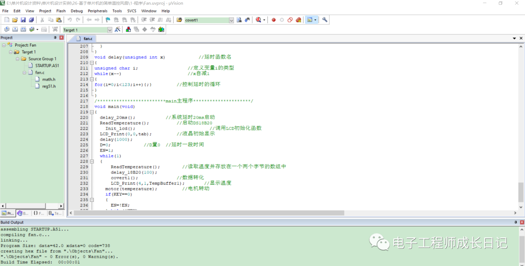

程序
本设计利用KEIL5软件实现程序设计,具体如图。

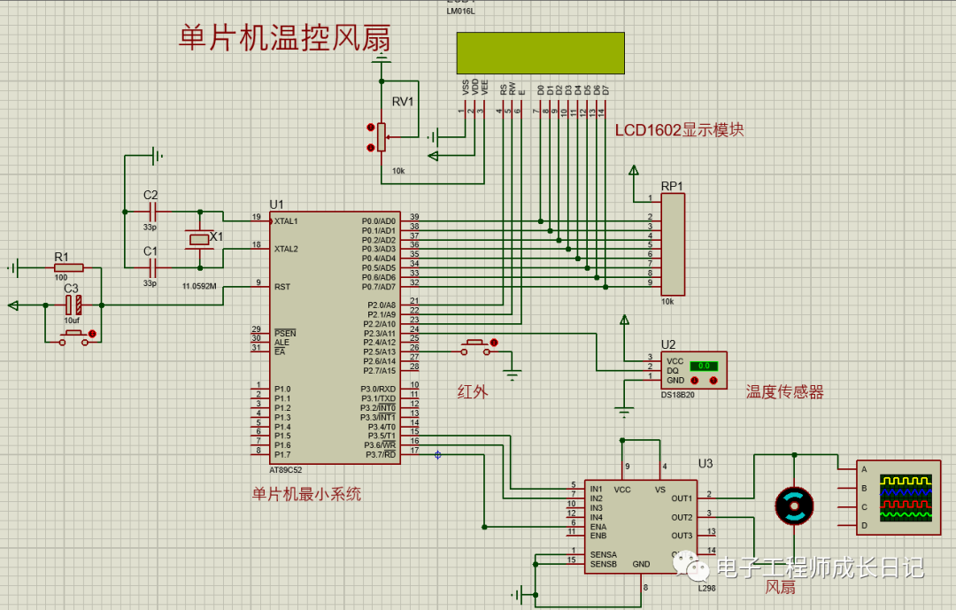

仿真实现
本设计利用protues8.7软件实现仿真设计,具体如图。
