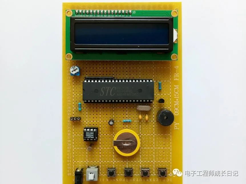

具体实现功能
系统由STC89C52单片机+DS1302时钟芯片+按键模块+LCD1602显示+电源构成。
具体功能:
1、可以显示年、月、日、时、分、秒、星期、农历;
2、按键可以设置闹钟及报警;
3、按键可以调整时间,显示是平年还是闰年。
共4个按键:设置、加、减、切换。

硬件设计
用AT89C52作为主控单片机,时钟模块选用DS1302作为时钟芯片,显示模块选用LCD1602,设置部分选用按键电路。
AT89C52与MCS-51单片机产品兼容 、8K字节在系统可编程Flash存储器、1000次擦写周期、 全静态操作:0Hz~33Hz 、 三级加密程序存储器、32个可编程I/O口线 、三个16位定时器/计数器 八个中断源、全双工UART串行通道、低功耗空闲和掉电模式 、掉电后中断可唤醒 、看门狗定时器 、双数据指针、掉电标识符 。
DS1302 实时时钟芯片功能丰富,可以用来直接代替IBM PC 上的时钟日历芯片DS12887,同时,它的管脚也和MC146818B、DS12887 相兼容。由于DS1302 能够自动产生世纪、年、月、日、时、分、秒等时间信息,其内部又增加了世纪寄存器,从而利用硬件电路解决子“千年”问题;DS1302 自带有锂电池,外部掉电时,其内部时间信息还能够保持10 年之久;对于一天内的时间记录,有12 小时制和24 小时制两种模式。用户还可对DS1302 进行编程以实现多种方波输出,并可对其内部的三路中断通过软件进行屏蔽。

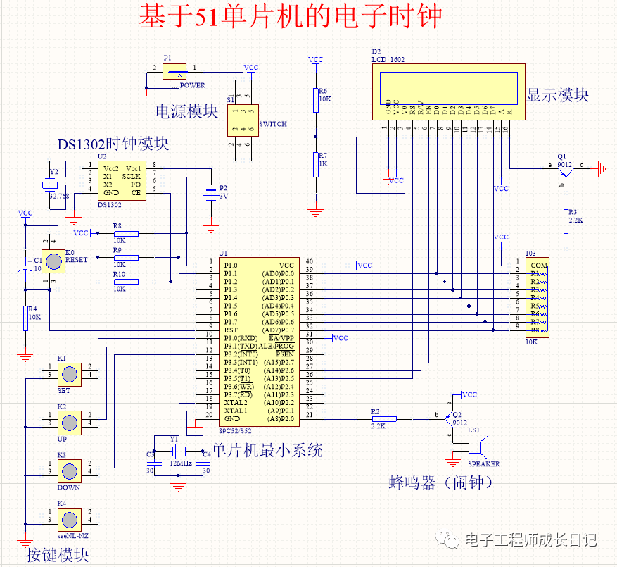

原理图
本系统原理图设计采用Altium Designer19,具体如图。

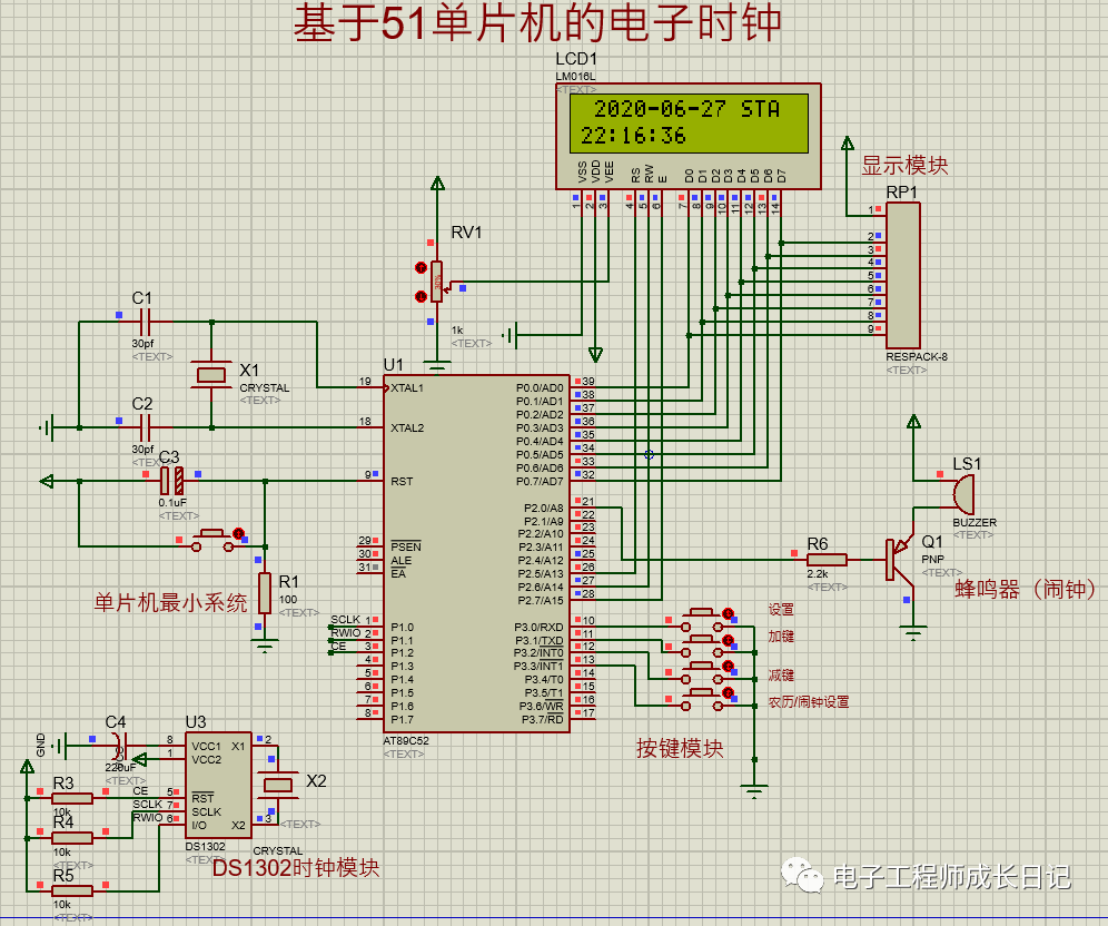

仿真实现
本设计利用protues8.7软件实现仿真设计,具体如图。
