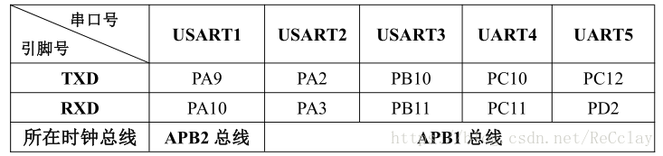

2、相应的串行通信接口对应的管脚。
这里写图片描述
