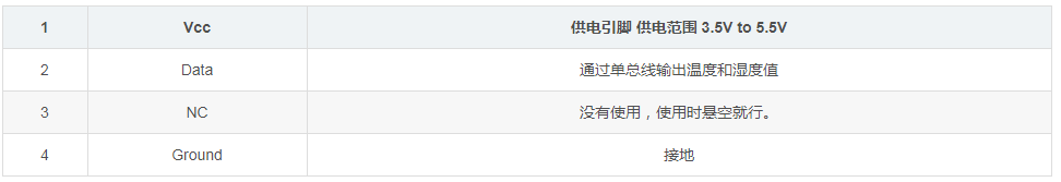

引脚顺序从左到右,依次为1、2、3、4,引脚功能如下:
image.png?imageView2/2/w/550

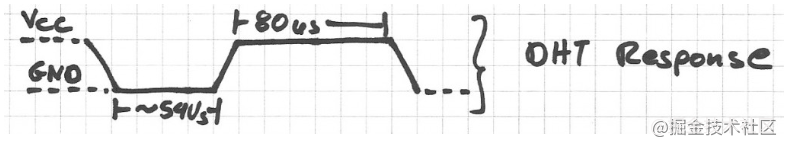

2.响应指令
当传感器检测到主机的请求指令后,它会给主机发送一个响应指令,告诉主机,通信已经成功了。传感器返回的响应指令为 54us低电平,80us高电平。

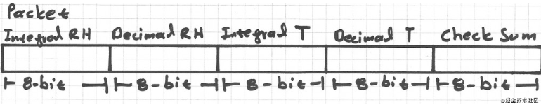

3.读取数据
当传感器发送完响应指令后,会紧跟着发送40bit的数据,8个bit为一位数据,总共五个数据,包含当前的温度和湿度数据。前两个数据是湿度数据的整数部分和小数部分。紧跟着的两个数据是温度数据的整数部分和小数部分。最后一个数据是前面四个数据的校验和。
数据的整体格式为“8bit湿度整数数据+8bit湿度小数数据+8bi温度整数数据+8bit温度小数数据+8bit校验和”

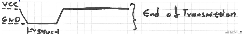

结束标志:
当数据传输完成后,传感器会将总线拉低54us,然后释放总线,代表数据传输结束,此时传感器进入睡眠模式,等待下一次的请求信号才会重新唤醒。
