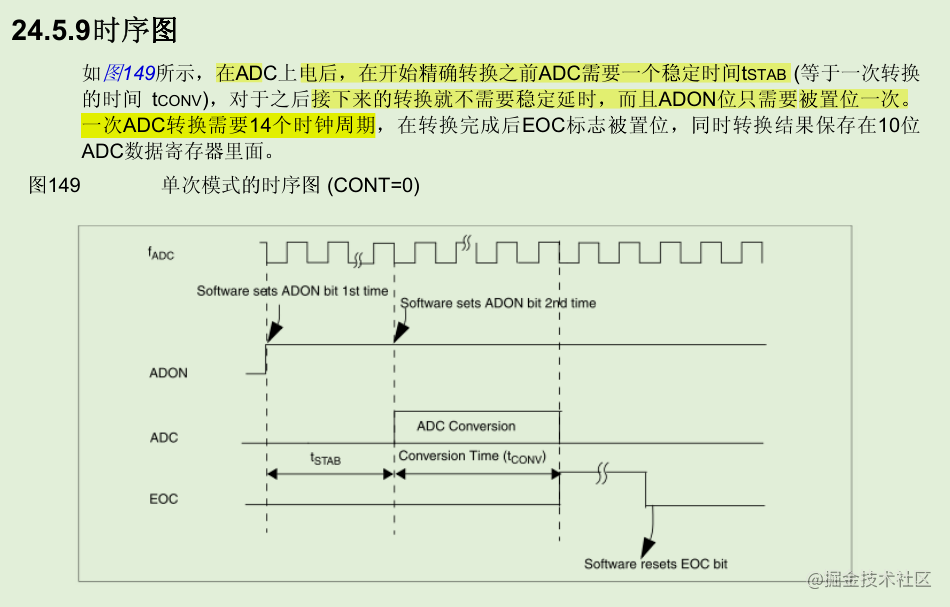

ADC转换时序图如下:

在第一次ADC启动时需要一个稳定时间,所以在初始化的时候,需要一定的时间等待ADC稳定,稳定之后就可以开始ADC转换了,这里使用中断来读取转换结果,当ADC转换换成后就会产生一个中断,然后在中断中读取转换的结果,同时设置标志位。程序循环去读取标志位,当标志位为1时,就说明转换完成了,这时候就可以输出转换的结果了。然后将ADC_CR1寄存器的最低位,手动置1,开启下一次转换。

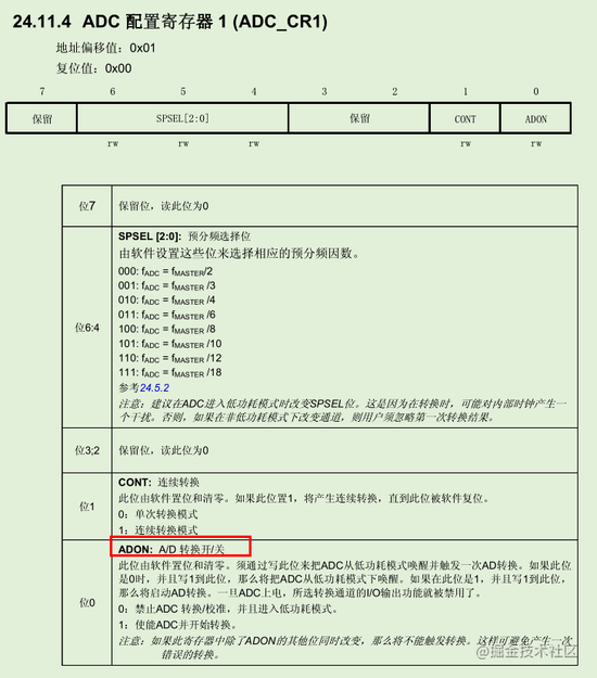

ADC_CR1寄存器如下:
image.png?imageView2/2/w/550
ADON位就是ADC的转换开关,在单次模式下给ADON位写1就可开启转换。
