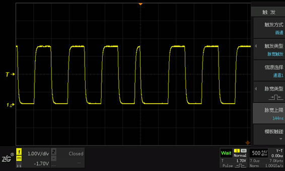

触发就是我们按照自己的需求先设置一定的触发条件,当波形流中的某一个波形满足设定的触发条件时,示波器就会实时捕获到该波形及其相邻部分,并显示在屏幕上。也就是说,触发功能可以控制波形的显示。
图1 脉宽触发
当我们设定波形触发条件后,就要考虑设置合适的触发方式了。事实上,触发方式的选择是非常容易忽略的,有时,可能就是因为没有切换触发方式导致测试工作不能进行下去,一键【Auto/Normal】触发方式切换,全部问题瞬间解决。

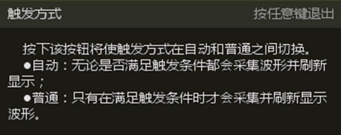

当触发方式设为自动触发时,示波器首先会填充预触发存储器,预触发存储器存满之后,这时不管有没有触发条件都会产生一次触发事件,又称强制触发,同时继续填充波形数据,并将波形显示在屏幕上。也就是说被测波形不论是否满足触发条件(包括触发电平与触发类型)屏幕上都会有波形显示。ZDS2022示波器触发方式默认设置为自动。
图2 触发方式的帮助解释信息
而当触发方式设为普通触发后,若波形中存在符合触发条件的波形,在一些参数设置正确的前提下,符合触发条件的波形就会显示在屏幕上,示波器屏幕右下角的工作状态栏中会显示“Trig”。当波形中没有符合触发条件的波形时,在示波器右下方的工作状态栏中会显示“Wait”,表示没有触发,此时示波器仍会保持显示上次采集的波形。
ZDS2022示波器为您标配了24种协议解码,当您对协议解码时,可以同时实现协议触发功能,按下“协议触发”软键,开启协议触发,此时,您一定不要忘了切换到普通触发方式,否则触发波形会不稳定显示,影响测试效率。
但也有些信号只能在自动触发方式下进行测试,如低重复率、直流信号和未知信号电平等。如被测信号为一个直流电平,并没有什么波形特征,若将触发方式设为普通方式,您在屏幕上观察到的仅是示波器保持的最新一次采集的波形。
