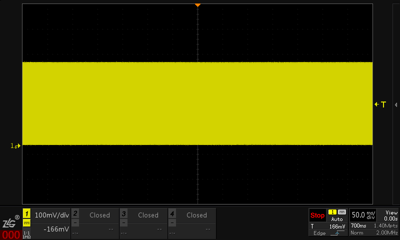

相同的4G采样率的示波器,在不同的存储深度下观测50ms/div波形,结果会有何差异呢?

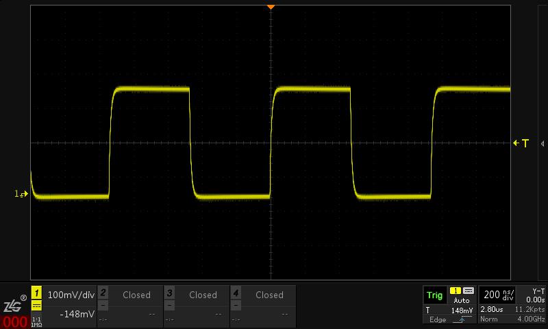

我们选择一个标准的1M方波信号作为被测信号,在示波器自动设置之后波形结果如图:
在右下角可以看到,由于当前波形时间很短,采样率保持在4GSa/s,这个波形完全没有失真。接下来我们把时间档位放在50ms/div,屏幕为14格,满屏波形时间为700ms。
1.4M存储深度
可以看到1.4M存储下,采样率下降到2M Sa/s,波形发生混叠,完全失真。

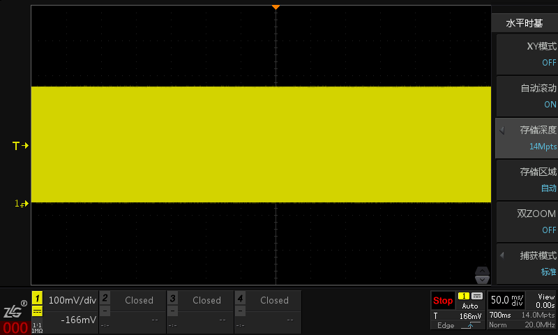

14M存储深度
可以看到14M存储下,采样率下降到20M Sa/s,波形采样不足,轻松失真
