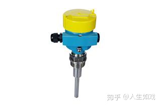

一直以来,在各行各业中,产品质量都是人们最为关心的问题,也是衡量产品好坏的关键因素。为保证产品质量,无论产品简单还是复杂,产品检测都是必不可少的一环。一般来说,依产品的不同特点,产品的质量特性归纳起来一般有七个方面,即产品性能、可靠性、寿命(或耐用性)、维修性、安全性、适应性和经济性。由于产品检测可以直接反应产品的性能和可靠性,所以,为了确保产品的高性能和高可靠性,在生产中按照检测标准进行严格检测就显得至关重要,对于属于精密仪器的仪器仪表来说尤其如此。因为仪器仪表与工厂的效率、安全紧密相连,如果质量存在那怕一丁点儿的问题,则后果都不堪设想,这也是为何计为对每一项产品检测都不敢掉以轻心的主要原因。那么,今天我们就一起走进计为,看看一台出色的振动式物位开关是如何诞生的。
计为振动式物位开关包括四款产品:振棒料位开关、音叉料位开关、音叉液位开关以及紧凑型音叉液位开关(俗称小音叉),其中振棒料位开关是我国首款双管料位开关,以其高可靠性和高性价比,一直颇受市场青睐。
一般地,为保障产品质量,在生产过程中振动式物位开关必须检测的项目主要有频率、振幅、谐振状态、外观、灵敏度、高低位运行模式等参数。而其中,频率、振幅、谐振状态以及产品外观是检测的重中之重。为便于大家更好地了解和认识计为自动化为确保产品的高品质而在这些检测环节所进行的严格检测,特对该4个检测项目释义如下:
一、频率
频率是振动式物位开关的一个重要参数,通过检测频率的变化可以实现对物料的检测,具有较高的可靠性。
在生产检测过程当中,允许同一类型不同的振动式物位开关的频率落在一定范围内,但要求单台振动式物位开关的振动频率是固定的。
二、振幅
振幅是衡量振动式物位开关振动强弱的重要指标,通过检测振幅的变化可以实现对物料的监测。
在生产检测过程当中,计为生产人员必须将振幅严格控制在一定的范围之内,既不可过大,也不可过小。
三、谐振状态
谐振状态,是一种振动最强的状态,对于实现通过振动变化来检测物料具有重大意义。
在生产检测过程当中,振动式物位开关处于谐振的状态时,振动的能量才能集中在探头上而不外传到连接振动体的其余部位。
四、外观检测
外观检测主要是检测产品的焊缝,以及其他部位的表面是否存有缺陷。
在生产检测过程当中,计为生产人员必须借助显微镜对仪表进行细微观测,因此所有的外观缺陷都可一览无遗,并采取措施以及时消除产品缺陷,保证生产出高品质的仪表。
当然,除此了这些例行的基本项目外,计为为了确保产品质量,还请第三方权威测试机构对产品的性能进行了检测,检测项目包括“IP66/67防护等级测试”、“标准铝合金外壳测试”、“可靠性测试(中英两版)”、“国家级防爆测试”等等,计为振动式物位开关所有产品均已通过了上述项目的各种严苛检测,为产品具有高可靠性提供了保证。
