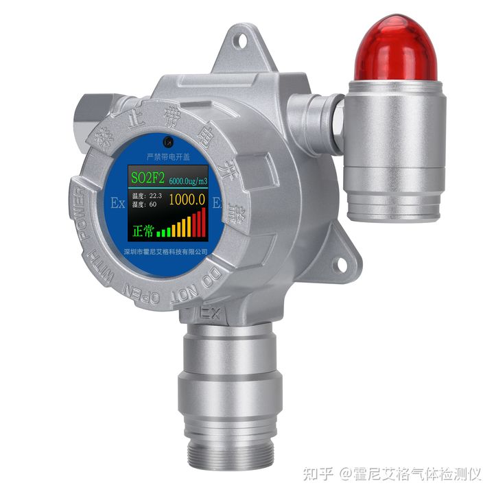

对于有毒气体检测仪的安装规范呢,我们要分两部分来看,有哪两部分呢?第一部分是安装,第二部分是规范,所以安装规范是由这两部份组成的,因此我们必须要了解这两部份的内容才能知道什么是安装规范。所以接下来我们来详细的来分析了解这两部分。
第一部分为安装:那有毒气体检测仪要如何安装呢?我们在安装的时候就必须要搞清楚我们安装工况环境条件,仪表是否能够适应,一般我们需要考虑的问题有环境温度,湿度,压力。对于气体检测仪很多都是有固定的温度,湿度,压力工作范围要求,因此我们必须要跟说明书对应上环境条件。第二个,安装位置的确定,这个我们需要了解气体的重量,众所周知,越重的东西就会低沉,越轻的东西就会漂浮起来,所以我们就必须要对气体重量进行比对,目标气体与空气进行对比,如何查询气体重量呢?有专用的气体分子量查询小插件工具可以下载,输入气体分子式即可查询目标气体的分子量。但是我们空气分子量是多少呢,是29,这个29不能够直接通过输入具体的输入分子式来查询出来,因为空气不是一种具体气体,而是由氮气和氧气组成,其他微量的气体就可以忽略了。那这个29是怎么来的呢?我们知道空气中主要成份是氮气N2和氧气O2,氮气占4/5,氧气占1/5,所以将28×4/5+32×1/5=29。然后通过查询出来的分子量与空气比重29做对比,大于很多的则气体容易下沉,小于29的气体分子量轻,气体上浮,所以结合这个特点我们来确定安装高度位置,一般建议大于空气比重的安装高度离地面30-60厘米之间,小于空气比重的建议安装在房间的高点位置。
第二部分关于有毒气体检测仪的规范了,在施工中的规范,主要讲的是布线规范,里面主要包括强弱电施工规范,要有经验的弱电工程师来设计线路的走向。第二,要考虑线缆采用的规范,通讯信号线必须用屏蔽线,第三,电气接头配件必须具备防爆连接满足防爆标准规范,第四、检测仪校准必须参照有毒气体检测仪检验标准标准号为《GB12358-2006》
