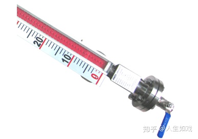

  磁翻板液位计的结构简单,主要有浮筒、磁浮子、翻片、显示器面板,显示面板端盖、连接法兰、排污阀、放空阀(非基本,有时可用六角堵头,甚至平焊帽,视用户需求和具体工况而定)等组成。在磁翻板液位计的结构组成中,很多人感到好奇,磁翻板液位计为什么要在仪表下方加装排污阀,有的甚至在仪表的上方装配一只放空阀呢?
计为磁翻板液位计排污阀
  这是因为磁翻板液位计在运行一段时间后,在磁翻板液位计浮筒的下端易堆积较多的脏物,浮筒内壁也会粘有污垢,这势必会影响到磁翻板液位计测量的正常进行。另外,当磁翻板液位计出现故障需要进行检修等工作时,排除浮筒内的液体和脏物就显得颇为必要。
  此时,可通过先关闭与测量储罐连接的上下两个截止阀门,让磁翻板液位计停止工作,然后打开磁翻板液位计下端的排污阀的方式,将浮筒里面的液体或脏物排除干净,以顺利实现检修和排污工作,使测量工作得以正常进行。
  但有时由于浮筒内的污垢及其顽固,虽经上述操作,仍不能排除干净,此时就需要借助加装在磁翻板液位计上端的放空阀协助排污。具体就是使用一根水管与磁翻板液位计上端的放空阀相连接,并通入清水或蒸汽对浮筒进行冲洗或吹扫,一般可以将浮筒内部冲干净,使仪表恢复正常工作。
  此外,遇到浮筒内壁较脏,浮子紧贴浮筒内壁无间隙,浮子上端憋住气,单靠排污阀无法从下端排出浮筒内的污物,这时就可以通过使用上端的放空阀门排气的方式,使得浮筒内的脏物从下端的排污阀顺利排出。
