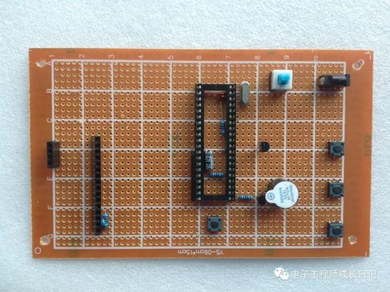

具体实现功能
系统由STC89C52单片机+超声波测距传感器(HC-SR04)+DS18B20温度传感器+LCD1602液晶显示屏+按键+蜂鸣器+电源构成
具体功能:1、LCD1602液晶显示测量的距离和温度;
2、测量范围0.02m~4m,精度为0.01m;
3、可以设置距离报警上下限值;按键功能:加键,减键,设置键
4、超过设定的报警上下限值则开始声光报警。

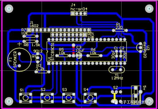

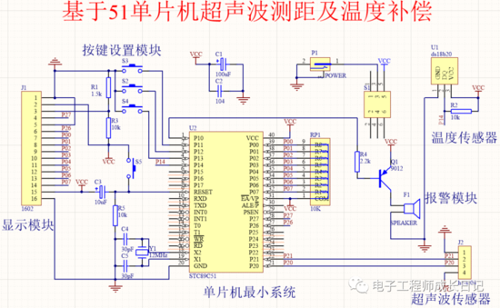

课题《基于单片机的超声波测距》由51单片机最小系统、超声波测距模块、驱动显示电路、5V直流稳压电路、温度传感器等组成。利用超声波测距模块HC-SR04测量距离,并对数据进行分析处理,传给51单片机,再通过LCD1602显示出来,同时电源部分采用5V稳压直流电源。

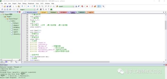

软件设计
主程序的主要功能是负责距离的显示、读出并处理HC-RS04的测量距离值,按键控制有效距离限制,当测量的值超过预设值时,蜂鸣器发声报警。
原理图
本系统原理图设计采用Altium Designer19,具体如图。
程序
本设计利用KEIL5软件实现程序设计,具体如图。

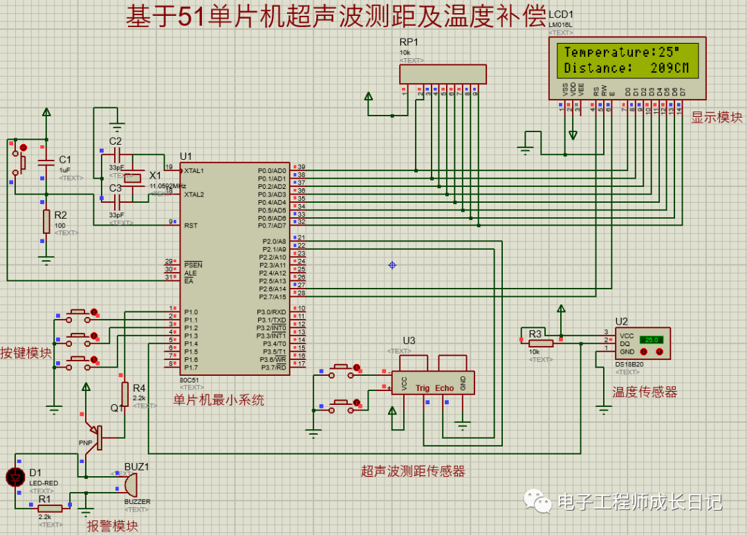

仿真实现
本设计利用protues8.7软件实现仿真设计,具体如图。
