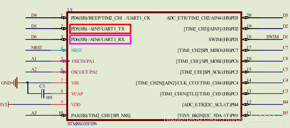

在使用STM8S003单片机时,需要用到ADC采样功能,STM8S003总共有5个ADC采样口,但是其中两个采样口是和串口复用的,如果当ADC口用,就不能用串口,如果当串口用,就不能用ADC口。
通过芯片管脚的原理图可以看到PD5口可以当作模拟采样第5通道使用,也可以用当做串口发送口使用。PD6口可以当做模拟采样第6通道使用,也可以当做串口接收口使用。
在项目中需要将串口当做AD口使用,但是也需要串口向外发送监控数据。AD功能和串口功能需要同时使用,于是想到,串口只用到了发送引脚,那么能不能将串口的接收引脚当做AD功能用。这样PD5口作为串口发送引脚使用,PD6口作为模拟采样第6通道使用。

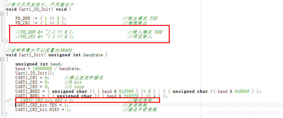

首先将串口初始化程序中的,接收引脚和接收功能屏蔽掉。
将串口的接收引脚和接收功能屏蔽掉,串口只使用发送引脚和发送功能。
完整串口初始化代码如下:

//串口只用发送口,不用接收口
void Uart1_IO_Init( void )
    PD_DDR |= ( 1 << 5 );                       //输出模式 TXD
    PD_CR1 |= ( 1 << 5 );                       //推挽输出
    //PD_DDR &= ~( 1 << 6 );                      //输入模式 RXD
    //PD_CR1 &= ~( 1 << 6 );                      //浮空输入
//波特率最大可以设置为38400
void Uart1_Init( unsigned int baudrate )
    unsigned int baud;
    baud = 16000000 / baudrate;
    Uart1_IO_Init();
    UART1_CR1 = 0;      //禁止发送和接收
    UART1_CR2 = 0;      //8 bit
    UART1_CR3 = 0;      //1 stop
    UART1_BRR2 = ( unsigned char )( ( baud & 0xf000 ) >> 8 ) | ( ( unsigned char )( baud & 0x000f ) );
    UART1_BRR1 = ( ( unsigned char )( ( baud & 0x0ff0 ) >> 4 ) );
//    UART1_CR2_bit.REN = 1;                      //接收使能
    UART1_CR2_bit.TEN = 1;                      //发送使能
    UART1_CR2_bit.RIEN = 1;                     //接收中断使能

通过测试后发现这种方案可行,串口的发送功能和ADC采样功能可以同时使用。也就是说在使用串口的时候,不一定发送引脚和接收引脚每次必须同时使用,可以根据情况,单独使用串口的发送或者接收引脚。
