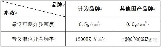

工况环境的随机振动频率一般为0~800HZ,如果音叉液位开关的频率在上述区间很容易产生共振,受到干扰,导致测量工作不可靠。
而目前国内有很多厂家生产的音叉液位开关大部分都是既可以测液体又可以测固体的,这种固液两用的产品常规是通过牺牲部分介质密度来实现的,且其音叉液位开关的频率值通常在600~800HZ,这样势必导致产品应用范围窄,适应性差,且可靠性低,特别对于一些特殊应用场合将失去作用。
音叉液位开关可测最低密度对比表
深圳计为自动化技术有限公司的研发工程师通过大量的实验验证,设计了专用于液体测量的音叉液位开关,其基于检测叉体浸泡于介质时振动频率变化的设计原理,音叉频率设计为1200Hz左右,通过叉体接触介质时振动频率的变化来检测液位。不仅适用于容器、储罐、槽罐中的液位测量,而且还适合于有泡沫、气泡、粘稠液体以及振动干扰的复杂测量场合。可测量液体的最低密度达0.5g/cm³。这就使得计为音叉液位开关能够在更广泛和更复杂的工况下,依然能够稳定可靠的应用。
