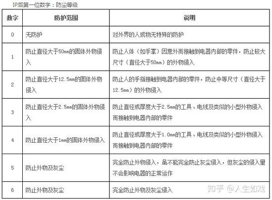

  IP防护等级是指产品防尘防水的能力,IP防护等级是由两个数字所组成,第1个数字表示电器防尘、防止外物侵入的等级,这里所指的外物含工具,人的手指等均不可接触到电器内之带电部分,以免触电。第2个数字表示电器防湿气、防水侵入的密闭程度。如下表所示:
  通过大量实例,我们发现,一旦有水或灰尘进入产品外壳里面,将会造成产品失效或故障,尤其是在恶劣的工业场所,由于IP防护等级的原因,更容易造成生产安全事故。
  那么如何才能提高产品的IP防护等级呢?可以从以下两方面考虑。
  一是结构设计。在产品结构的防尘防水设计中,接合面是最薄弱的地方,大部分的灰尘、水汽和杂质都是通过接合面进入产品内部的,因此应尽量减少接合面的设计;同时,在设计制造过程中,公差必须符合要求,公差过大会出现缝隙,造成灰尘和水汽的进入,公差过小会使得接触部件出现过应力,导致变形,同样会产生缝隙。
  二是密封辅助工艺。由于产品存在内外导通的间隙通道,使用时灰尘和水汽会沿着间隙通道进入产品内部,此时必须采用密封辅助工艺来进行封堵。密封辅助工艺主要为密封圈、密封胶、过盈配合、防水透气膜、焊接等。对于采用密封圈或密封胶的工艺方法,密封辅助材料的选择必须符合工况环境的要求,特别注意密封辅助材料的工作温度范围、强度(屈服强度)等材料特性。对于有螺栓连接的地方,需要特别注意产品外部安装螺孔的设计,不能与产品内部直接贯通或与产品内部的孔贯通。
