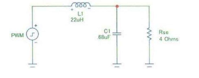

用于单端设计的标准二阶低通滤波器:
图1使用标准值Q=0.707 RL= 4欧姆Fc = 40 KHz的单端LC输出滤波器
EQ1代表半桥D类单端二阶低通滤波器的传递函数:
H(s) = Vo / Vi = (1/sL) / (1/sL + sC + (1/R): (EQ1), C = Q / w0RL , L = RL / Qw0 and Q = RL(C/L)1/2
其中w0 =滤波器的截止频率,以弧度/秒为单位= 1/ (LC)1/2
我们定义W为(w0)²;将W和Q代入传递函数得到EQ2:
H(s) = W / (s2 + s (ω0 / Q) + (ω0)2 ) = (1/LC) / (s2 + s / (RLC) + (1/LC)): (EQ2)

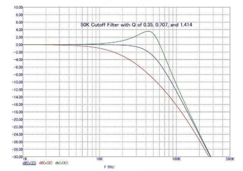

在截止频率,ω = ω0, (ω0 = 2πFC, FC =滤波器截止频率赫兹),输出滤波器将在Q = 0.707处被严重阻尼,然后被认为是“最大平滑”。
当Q值为> 0.707时,输出滤波器将出现峰值,不同Q值下输出滤波器的典型频率响应见下图。
图2 频率响应VSLC输出滤波器的Q值
由于典型的IR D类放大器设计没有在反馈回路中包含输出LC滤波器,因此随着负载阻抗的变化,电路的整体频率响应将发生显著变化。输出滤波器通常旨高频率下产生最小峰值,但在某些情况中,20KHz下少量的峰值的1或2 dB是可以接受的,尤其是大多数人听不到15 KHz,并且,更高的Q输出滤波器可能会导致再开关频率下,更多的输出电压纹波衰减。通常,在放大器的平均开关频率上,做到至少40分贝或更多的衰减是可行的。IR D类电路是自振荡的,因此它的开关频率可以在相当宽的范围内变化。大多数设计的目标开关频率为400khz左右,因此为了使用二阶滤波器实现40db (100X)的开关纹波衰减,截止频率应该调低十倍左右,典型的是40khz。理想的输出滤波器应该是最大限度的平坦,并表现出Butterworth“临界阻尼”的频率特性。如果相位线性是重要的,那么可以使用最小相位滤波器,如Bessel滤波器,但它会给高频响应带来一个下垂的频率响应,这取决于滤波器截止频率的位置。
