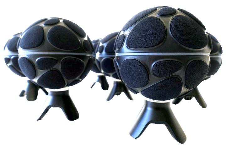

想象一下,戴上虚拟现实眼镜,发现自己身处太平洋上一个阳光明媚的岛屿上。你在一个美丽的海滩上,欣赏着风景,走在棕榈树之间,听着海浪的声音。五颜六色的鹦鹉在你头顶上尖叫。如今,创造360°视频体验所需的硬件已经出现了,而且越来越受欢迎(图2)。然而,轻松创造附带的360°音频的能力却落后了。波兰录音技术开发商Zylia使用领先的69分贝SNR数字MEMS麦克风,使世界上第一个便携式录音室成为可能。三阶Ambisonics音频记录器Zylia ZM-1麦克风阵列可以为虚拟和增强现实(VR/AR)捕捉沉浸式3D音频(图1)。通过使用多个设备,甚至可以录制六自由度的声音。为了让虚拟现实成为一种真正的沉浸式体验,MEMS麦克风的高保真音频拾取与Zylia先进的数字信号处理算法和麦克风阵列技术相结合是关键。没有错过任何音频细节要求麦克风接近工作室麦克风质量。MEMS麦克风不仅可以提供这种性能,而且有助于进一步小型化360°录音设备。
图1 Zylia三阶Ambisonics录音设备
