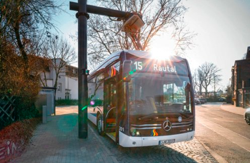

充电设施始终处于视野中。
image.png?imageView2/2/w/550
图片来源:© Stadtwerke Jena / Anna Schroll
本文将介绍德国耶拿公共交通系统是如何监测其电动公交车队的充电桩,并使用先进的诊断功能来提高其可用性并优化维护活动。
