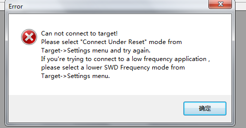

2021年09月24日 | STM32 ST-LINK Utility解决错误
2021-09-24 来源:eefocus
使用ST-LINK V2下载程序时,出现以下错误,并且连接线无出错
解决方法:
Target --->Settings--->Mode更改为Connect Under Reset
