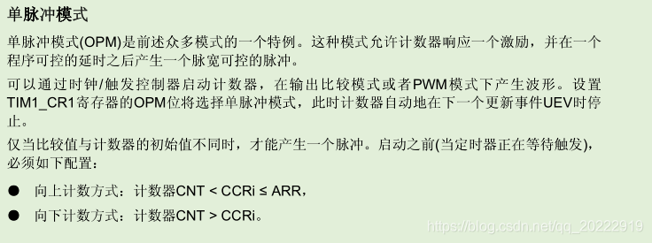

先看看官方资料对单脉冲模式的介绍

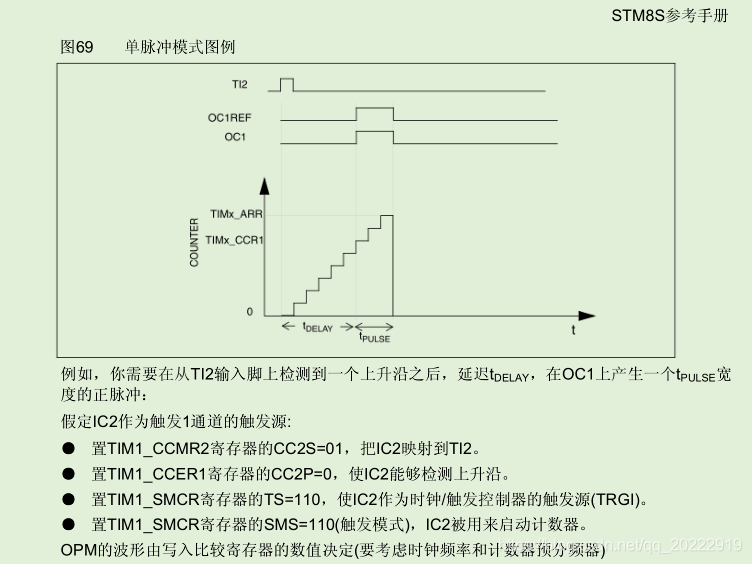

//TIM1_CH2 设置为输入模式   TIM1_CH1 设置为输出模式
//当检测到 TIM1_CH2 为高电平或者上升沿时,TIM1_CH1 输出一个脉冲,然后又恢复为默认电平

    TIM1_SMCR_TS = 6;                           //滤波后定时器输入2
    TIM1_SMCR_SMS = 6;                          //触发模式 计数器在触发输入TRGI的上升沿启动
    TIM1_CR1_DIR = 0;                           //向上计数
    TIM1_CR1_CMS = 0 ;                          //计数模式为边沿对其模式
    TIM1_CR1_OPM = 1;                           //使能单脉冲模式

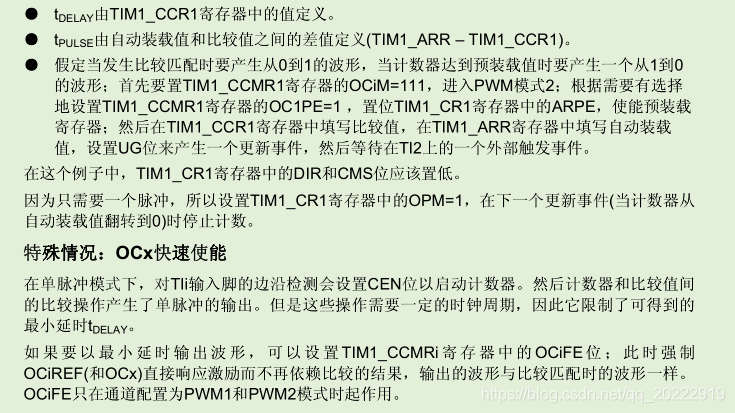

    TIM1_EGR_UG = 1 ;                           // 允许在产生更新事件时重装定时器值

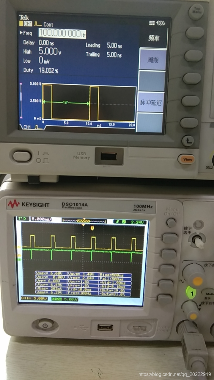

PC7引脚输入一个脉冲波,当捕获到上升沿之后,就会通过PC7引脚输出一个脉冲。下面看下测试情况
用函数发生器产生一个100HZ的脉冲波送到单片机PC7口,PC6口输出一个单脉冲。
示波器上黄色波形为函数发生器输入脉冲波,绿色波形为PC6口输出的单脉冲。通过波形可以看到在黄色波形上升沿时,绿色波形发出了一个脉冲。黄色波形发送脉冲的频率为100HZ,绿色波形输出脉冲的频率也为100HZ。

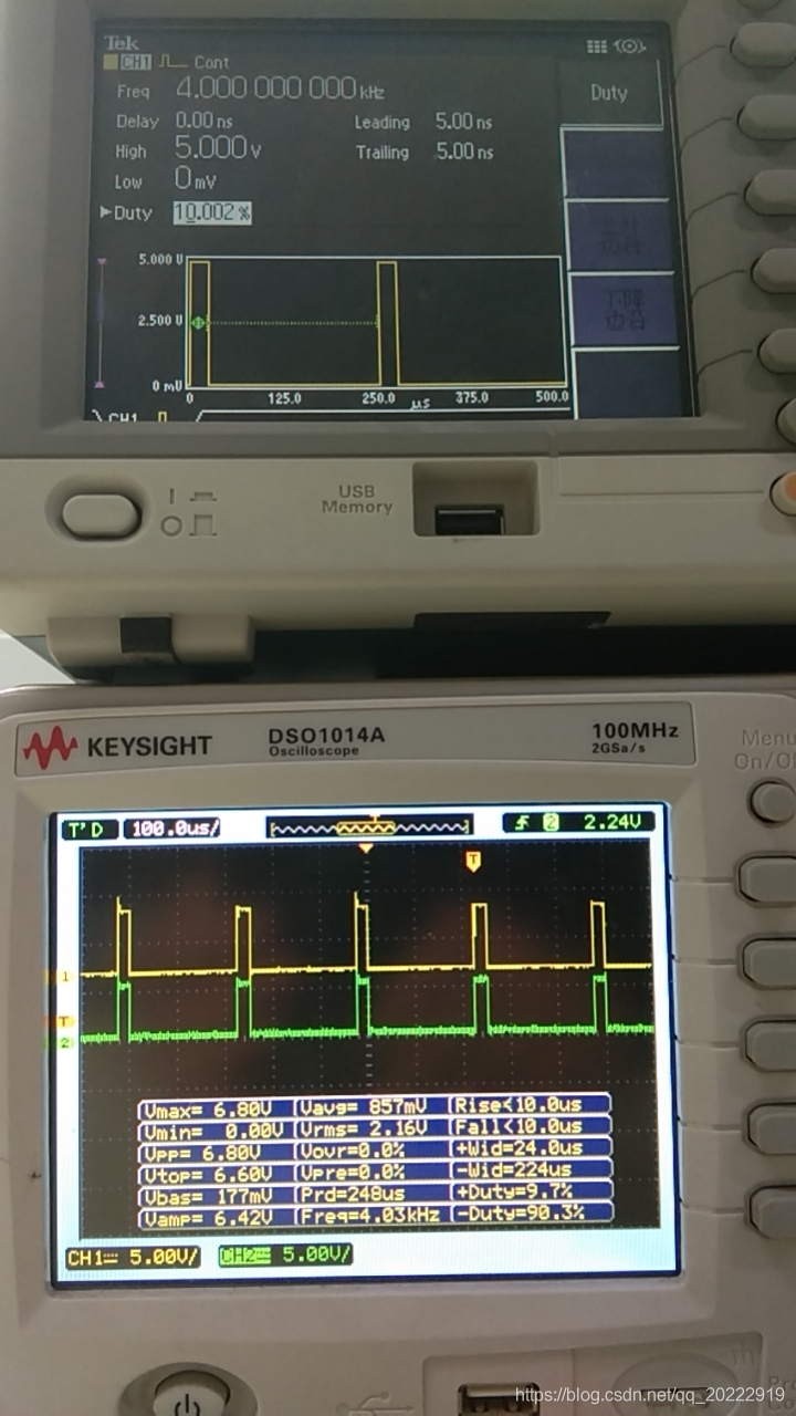

将绿色波形放大看看,是不是程序中设置的4K频率。
从黄色波形上升沿开始,绿色波形输出高电平,高电平持续时间25us左右,低电平持续时间225us左右,整个周期时长25+225=250us,频率刚好是4K。高电平占空比为10%,说明输出的单脉冲和程序设置的一样。
