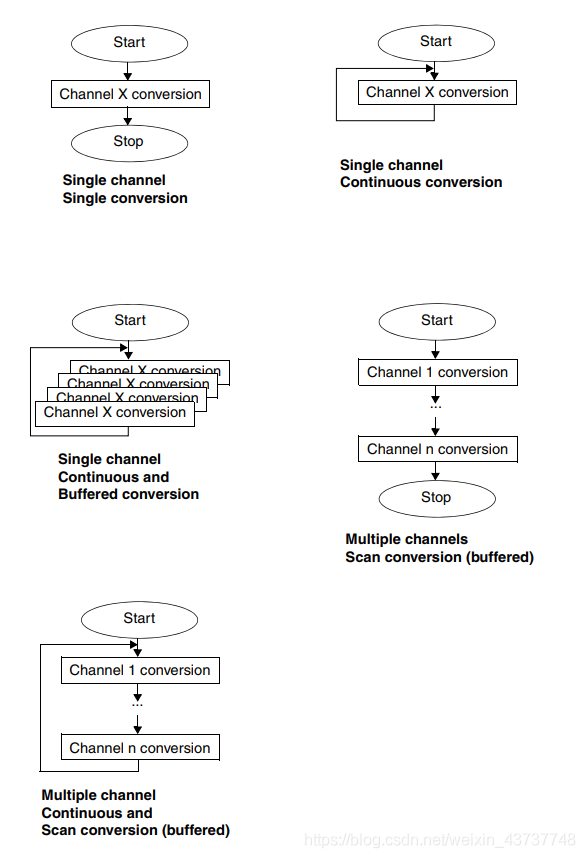

一,STM8S 的 ADC 支持 5 种转换模式:单次模式、连续模式、带缓冲的连续模式、单次扫描模式、连续扫描模式。
在这里插入图片描述
1单次模式

**2连续模式
连续模式,ADC 在结束一次转换之后立刻自动进行下一次转换。连续模式时,转换结果存储在 ADC_DR 寄存器**

**3带缓冲的连续模式
ADC 在结束一次转换之后立刻自动进行下一次转换,连续 8 个或 10 个转换结果被存储在数据缓冲区。**

**4单次扫描模式
ADC 对通道 AIN0~AINn 逐个进行单次转换,并接结果存储在数据缓冲区**

**5连续扫描模式
此模式下 ADC 重复单次扫描模式**
