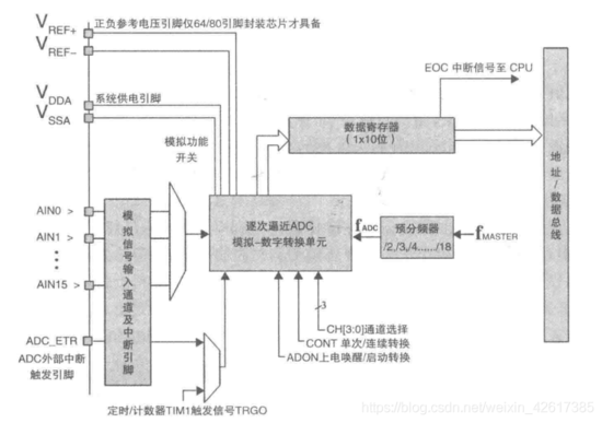

系统框架
STM8S单片机型号不同,ADC的资源也不同。以ADC2为例,ADC2为10位逐次逼近型A/D转换器,可以提供16个输入通道。
上图是A/D转换的结构图,左边是信号输入,中间是信号转换,右边是信号输出。核心部分是中间信号转换,下面有3条配置线。

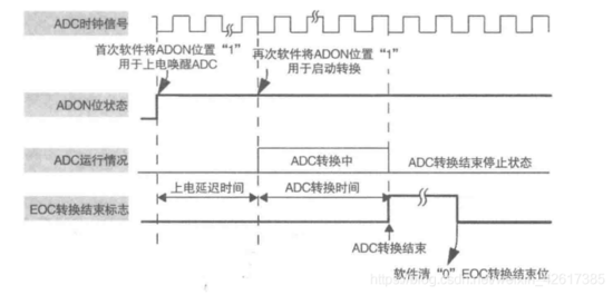

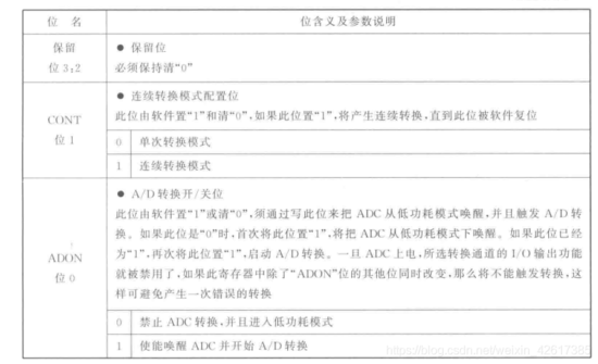

ADON(ADC_CR1)为上电唤醒/启动转换,首次置1唤醒ADC,二次置1启动转换,置0关闭ADC。
CONT(ADC_CR1)为单次/连续转换,置0单次转换,置1连续转换。

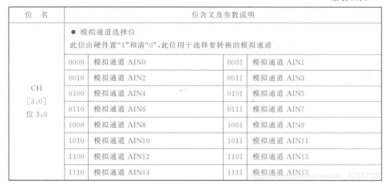

CH[3:0](ADC_CSR)为模拟信号输入通道选择,配置值对应AIN0~AIN15。
启动ADC转换的触发信号有三种,软件触发(ADON),TIM1定时器触发信号(TRGO),外部引脚触发(ADC_ETR)。

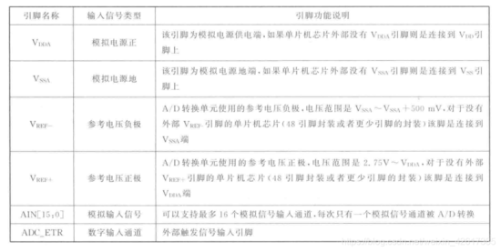

AD转换相关引脚说明如下:

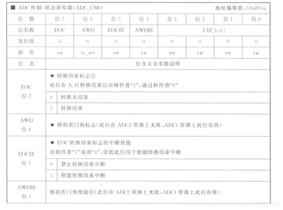

首先选定输入通道,配置CONT位为0,ADON位为1启动转换,转换完成后,转换结束标志位EOC(ADC_CSR)被置1,数据存储在ADC数据寄存器中。如果使能了转换结束中断EOCIE(ADC_CSR)产生一个中断请求。

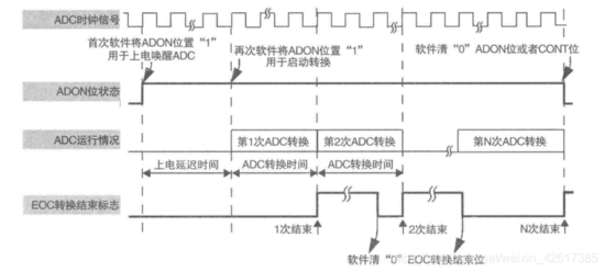

连续转换
适合对选定通道连续转换。
ADC连续转换时序如下图:
首先选定通道,配置CONT置1开启连续转换模式,上电后,ADON首次置1唤醒转换单元,延时一段时间稳定时序,二次置1启动转换,转换完成EOC被置1,数据缓存在ADC_DR中(需要及时读取,可查询EOC或中断读取),如果使能中断的话会产生转换结束中断。然后自动启动下一次转换。EOC状态位需要软件清除。

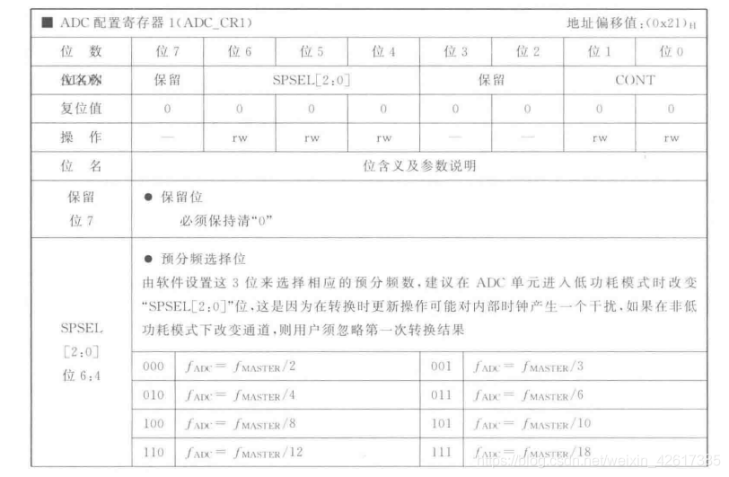

ADC转换速度取决于ADC时钟频率,ADC时钟频率取决于系统时钟频率和ADC分频系数。分频系数可通过SPSRL[2:0](ADC_CR1)位设置。
ADC转换一次需要14个时钟周期,3个采样,11个转换。

以ADC2为例,分辨率为10位,模拟通道输入信号电压为5V,则最小电压等级为5/2的10次,分辨精度可以达到4.88mv。模拟信号高于IC参考电压时需要设计硬件分压电路。

控制状态寄存器ADC_CSR
用于模拟输入通道选择,转换结束中断使能,转换结束标志位设定。
控制寄存器1ADC_CR1
用于分频系数配置,转换模式配置,上电唤醒/开启转换配置。

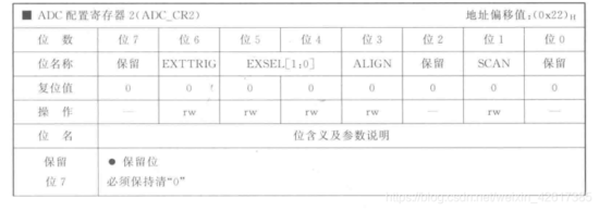

控制寄存器2ADC_CR2

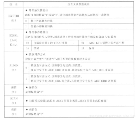

外部触发方式配置,触发使能配置,数据对齐方式配置
ADC转换后的数据是10位,需要两个寄存器存储。
左对齐:高8位写入ADC_DRH,其余位写入ADC_DRL。
右对齐:低8位写入ADC_DRL,其余位写入ADC_DRH。

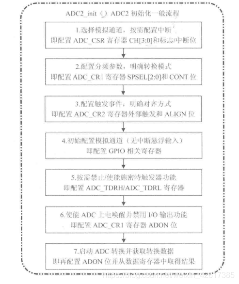

流程
