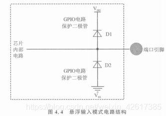

悬浮输入
悬浮输入模式下,电路的引脚电平状态不确定,它跟随外部信号的变化而变化,适用于模拟信号输入采样。

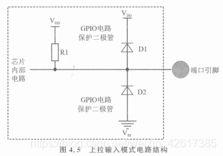

上拉输入
上拉的作用就是将引脚的不确定电平通过一个上拉电阻确定为高电平状态,同理,下拉作用则是通过一个下拉电阻将引脚电平拉到低电平。一般来说上拉作用强弱与上拉电阻阻值和上拉电阻端电源电压有关,电压一定时,阻值越小上拉作用越强。同理下拉时阻值越小下拉作用越强。
在这里插入图片描述

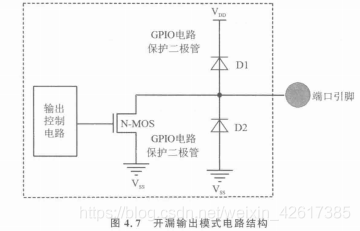

开漏输出
开漏输出是MOS漏极处于开路状态,无法输出高电平,如果需要得到确定的高电平状态需要外接上拉电阻,适合于电流型的驱动,吸收电流能力强。

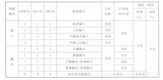

STIM8单片机GPIO配置表
在这里插入图片描述

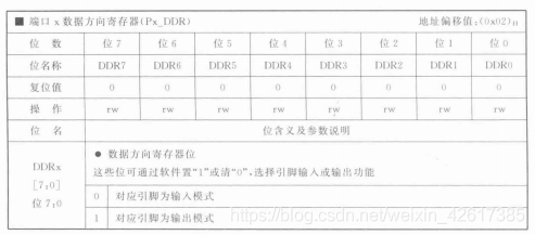

数据方向寄存器 Px_DDR
在这里插入图片描述

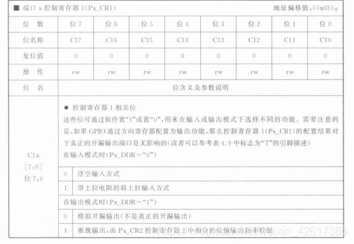

控制寄存器1 Px_CR1
输入/输出模式设置
在这里插入图片描述

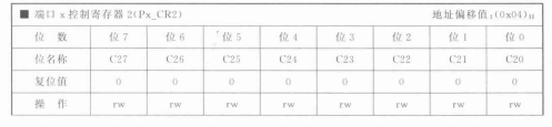

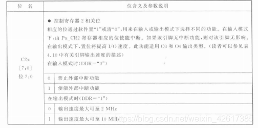

控制寄存器2 Px_CR2
用于输入模式时中断使能,输出模式时输出速率设置
在这里插入图片描述在这里插入图片描述

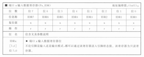

输入数据寄存器 Px_IDR
在这里插入图片描述

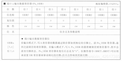

输出数据寄存器 Px_ODR
在这里插入图片描述
