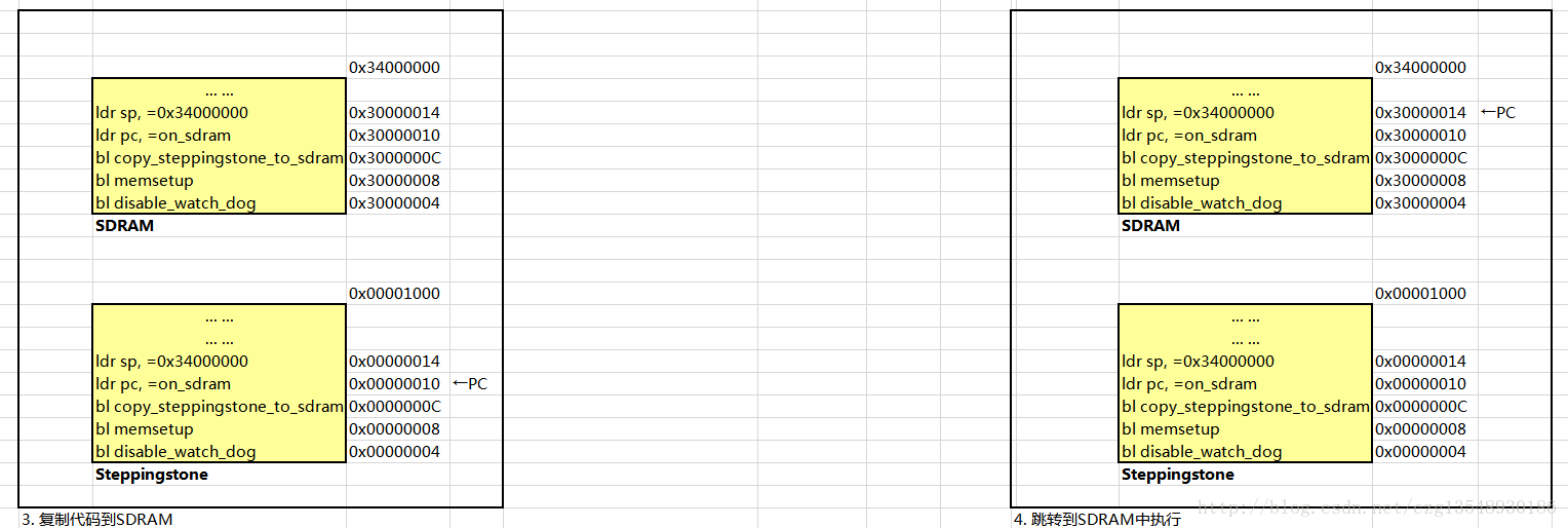

启动文件初始化代码:
@ File:head.S
@ 功能:设置SDRAM,将程序复制到SDRAM,然后跳到SDRAM继续执行
@ 代码流程:
@1> 关看门狗
@2> 设置存储控制寄存器(配置)
@3> 复制代码到SDRAM中
@4> 设置堆栈
@5> 跳转到main执行

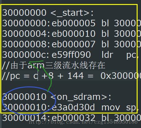

查看反汇编文件:
这里写图片描述
这里写图片描述
这里写图片描述
bl disable_watch_dog @连接地址0x30000000
bl memsetup @连接地址0x30000004
bl copy_steppingstone_to_sdram @连接地址0x30000008
ldr pc, =on_sdram @连接地址0x3000000c
ldr sp, =0x34000000 @连接地址0x30000010
我们在Makefile中指定了连接地址为0x30000000(0x30000000是sdram中的初始地址),而当我们在跳转到sdram之前,还有几行代码是在steppingstone运行的?为什么可以运行而不出错了?
解释:虽然19~21行连接地址都在SDRAM中,但是由于它们都是位置无关的相对跳转指令,所以可以在Steppingstone里执行。详解点我!
