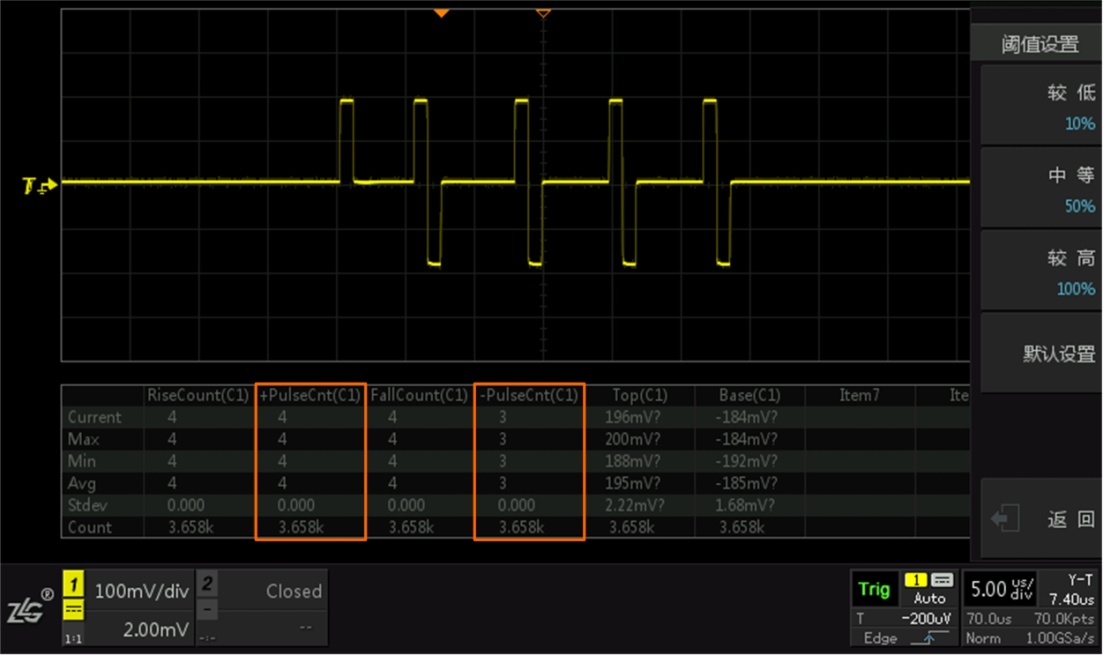

如图7.4所示,被测波形有5个正脉冲,4个负脉冲,可是测量结果却显示4个正脉冲,3个负脉冲,这是为什么?
图7.4默认正负脉冲测量统计

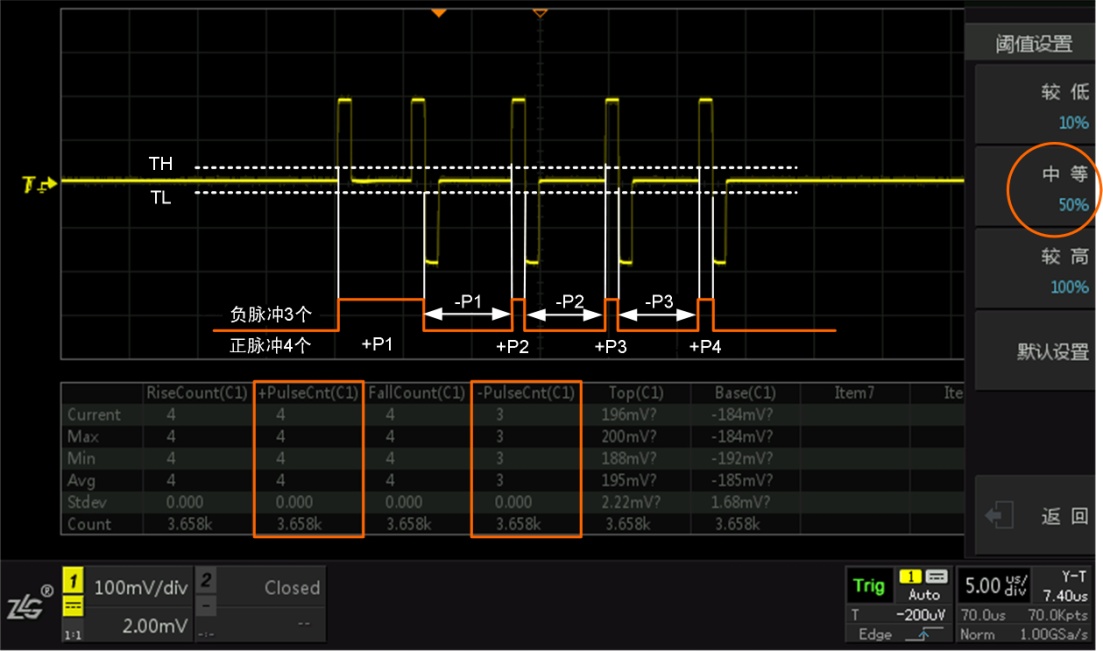

7.6.1原因分析
事实上,当涉及到对上升/下降时间或是脉宽的参数进行测量统计时,必须对阈值进行相关设置。其中,中等阈值会影响脉冲个数、脉冲宽度和占空比等参数,而较低和较高阈值则共同决定了上升时间、下降时间和斜率等测量参数,如图7.5所示。阈值设置适用于所有信号通道,也适用于搜索功能。 在ZDS2022示波器里,较低阈值、中等阈值、较高阈值分别默认为10%、50%、90%。
图7.6默认正负脉冲个数测量说明
由图7.6中可知,当直接选中正负脉冲个数统计时,此时默认设置中等阈值为50%。电平显示与中等阈值(TH与TL表示中等阈值的迟滞范围)的关系:
当波形高于T­H时,统计脉冲电平显示为1;
当波形低于TL时,统计脉冲电平显示为0;
如图7.6中所示,左边的第一个正脉冲高于默认T­H,故可显示为电平1;此时由于第二个正脉冲也高于T­H,故电平仍显示为电平1(此时的统计已丢掉了一个正脉冲),直到第一个负脉冲出现,波形低于TL,电平0才显示,即此时只统计到了一个正脉冲;当到检测到第三个正脉冲时,此时负脉冲个数统计为1,以此类推,最终测量统计结果如图7.6中示意图所示,出现了4个正脉冲,3个负脉冲的结果。
由该统计过程看来,测量方法是没有问题的,只是由于没有正确地对阈值进行设置,造成了不正确的测量结果。

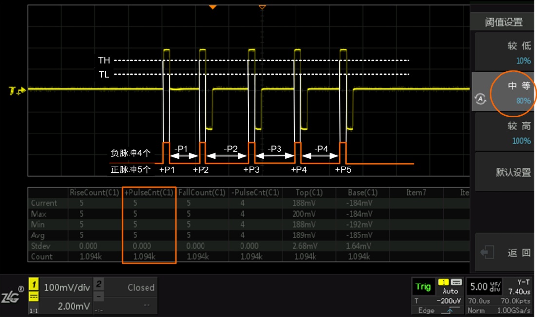

7.6.2正确的测量方法
1.测量正脉冲个数
图7.6中个数统计结果显示不对的根本原因是因为在统计左边第二个正脉冲之前,并没有波形低于TL,故第一个正脉冲与第二个正脉冲共同显示为一个电平1,所以为了得到正确的测量结果,在第一个正脉冲与第二个正脉冲之间应该是有 波形低于TL的,这样才能统计出两个正脉冲个数,故此将中等阈值向上调,如图7.7所示。
图7.7中等阈值适当上调

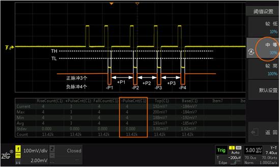

2.测量负脉冲个数
将中等阈值适当下调,如图7.8所示,统计原理与正脉冲统计相同,负脉冲的下降沿波形低于TL,上升沿波形高于TH,以此类推,每一个负脉冲都能准确统计。当然,此时只针对负脉冲统计,正脉冲个数的统计无参考价值。
