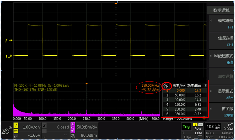

查找感兴趣的频率点(要确保感兴趣的频率点在测量范围内),可通过下面两种方法:
(1) 通过在如图6.2所示的列表中进行查找,列表显示的是能量排前20大的频率点。若感兴趣的频率点能量在前20位,通过【旋钮B】查看并定位即可。
(2) 若感兴趣的频率点不在列表中,可通过放大频谱图进行查找。通过【M1】旋钮进行缩放和【M2】旋钮的移动,将感兴趣的频率点定位在中心指标即可测出其能量值,如图6.2的频谱图右上角所示。 注意:FFT分析时,其频谱图测量范围是FFT采样频率的1/2(停止状态下)或1/4(运行状态下)。
图6.2FFT测量结果查找
