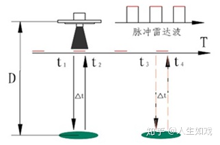

  1、脉冲雷达物位计
  脉冲雷达物位计将发射微波脉冲,以光速(在空气中)传播,碰到被测介质表面(介电常数必须大于传播介质的介电常数),部分微波被反射回来(反射量取决于料面平整度/介电常数大小),被同一天线接收,介质的反射量(率)越大,信号就越强,越好测量;反射量(率)越小,信号就越弱,越容易受干扰。准确的识别发射脉冲与接收脉冲的时间间隔△t,从而进一步计算出天线到被测介质表面的距离D。
 脉冲雷达原理图

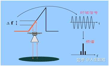

  2、调频连续波雷达物位计
  FMCW雷达用24GHZ作为测量基频(载频),2GHZ为调节频宽, 整个扫描时间为7ms,完成一次线性扫描,信号发射后,经过一定的时间延迟后,接受到回波信号。在线性扫频中产生的时间差,将正比例液位距离,由于有许多反射波,将所有的回波时间进行快速傅立叶(FFT)变换,将时间信号转换成有一定能量的频谱,视频谱比较高和比较陡的信号为有用信号。
调频连续波雷达物位计原理图
