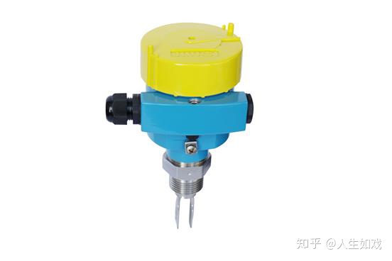

  液位开关的测量介质包含一些强酸性、强碱性的强腐蚀性液体,恶劣的工况环境对液位开关材料的耐腐蚀性提出很高要求。深圳计为自动化技术有限公司生产的音叉液位开关接液部分选用耐腐蚀性好的316L不锈钢,在此基础之上,在产品生产过程中加入酸洗钝化处理环节,使得产品的耐腐蚀性进一步提高,保证了产品能够轻松应对各种强腐蚀性工况环境。
  酸洗钝化过程大致可分为清洗、漂洗、活化、漂洗、钝化、漂洗、中和、漂洗、干燥等环节,经过酸洗钝化后的工件,表面会形成一层致密、干性的银白色钝化膜,且钝化后不改变工件表面外观、颜色、光泽、尺寸等。其耐腐蚀性提高5~20倍,符合甚至超过JIS、ASTM、GB等相关标准(根据ASTM B-117及DIN EN ISO 9227中性盐雾测试标准,2000H以上开始初生锈斑,但因其材料特性不同,防腐蚀效果或有差异,300系列材料72~2000H盐雾测试)。
  材料的耐腐蚀性与材质、表面光洁度均有关,在材质和表面光洁度均有保证的前提下,适当对表面进行酸洗钝化处理,可进一步提高产品的耐腐蚀性,从而大大提高产品的使用寿命和可靠性。
