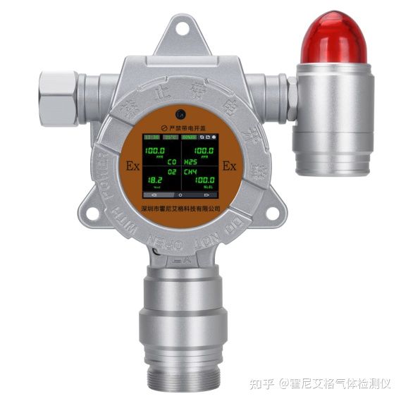

四合一气体检测仪一般兼具氧气、可燃气体等四种常见危害气体的检测功能,要正常的发挥检测仪的效果,就需要事先了解四合一气体检测仪的报警值范围和设置。
四合一气体检测仪报警值正常范围:
四合一气体检测仪气体报警值按《GB6222-2005工业企业煤气安全规程》、《工业企业设计卫生标准(GBZ1-2002)》、《工作场所有害因素职业接触限值(GBZ2-2007)》中规定的限值设置。
可燃气,低报警值:10%LEL,高报警值:50%LEL;
一氧化碳,低报警值:24ppm或30mg/m3,高报警值:160ppm或200mg/m3;
硫化氢,低报警值:6ppm或10mg/m3,高报警值:20ppm或28mg/m3;
氧气,低报警值:19.5%,高报警值:23%;
四合一气体检测仪总是报警怎么办?
首先要看一下,是否是超量程了,一般的情况下,CH4的量程是0-100%LEL,O2的量程是0-25%VOL或者30%VOL,其次看一下是否是在正常的大气环境下出现报警情况,要是正常大气环境就看一下仪器显示的数据是多少。总而言之,如果四合一气体检测仪总是无故报警的话,有两种可能。
一、传感器故障、
二、仪器本身报警模块设置出现失误。
