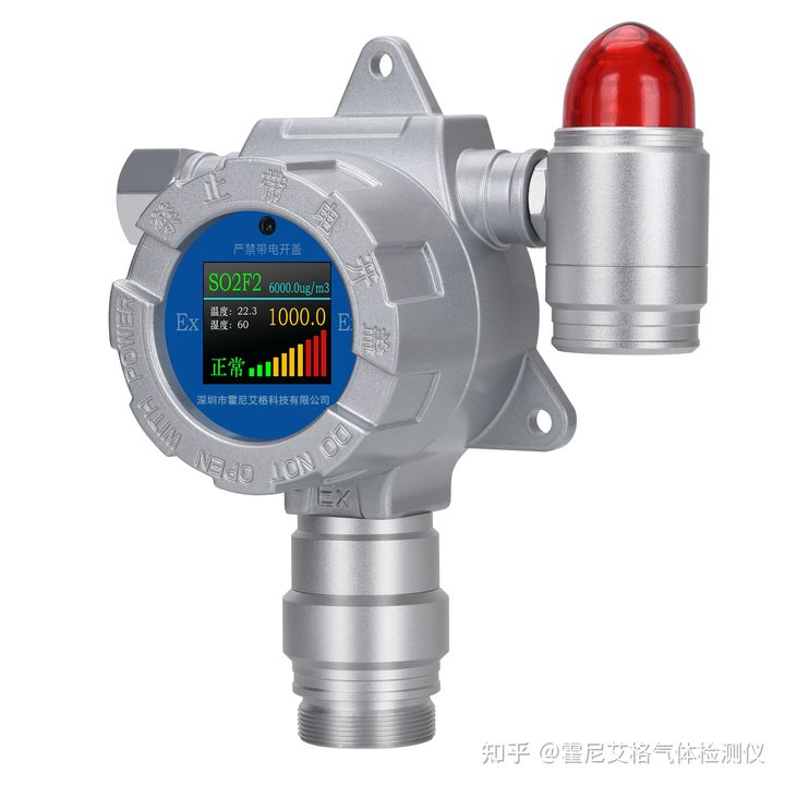

对于化工行业、燃气行业、冶金行业等行业来说,气体检测是其中一项非常重要的安全程序, 因为在工业生产过程都存在刺激性气体和窒息性气体,这些气体多具有腐蚀性,经呼吸道进入人体可造成急性中毒。因此,气体检测仪已经被广泛的应用于各行各业中。
气体检测仪使用前:
①作业前仔细阅读与气体检测仪对应的使用说明书,熟悉机器的性能和操作方法。
②检查电池电量是否充足,如发现电池电量不足应及时更换电池。
③检查进气口气滤有无杂物堵住,堵住需清理干净或更换。
④开机启动时长按启动键保持三秒,进入自检状态,观察检测仪设定低报警值、高报警值是否设定准确(CO检测仪一级报警50ppm,二级报警100ppm;氧气检测仪一级报警报19.5%,二级报警报22%;硫化氢检测仪一级报警10 ppm,二级报警15ppm),如不符要求设定不准使用,并应立即校订。
⑤开机过程中自检时应听一下分级报警声光报警、震动报警是否准确,如不符合要求设定不准使用,并应立即校订。
⑥在清新空气条件下开机后观察初始数值是否准确(CO检测仪初始显示0 ppm;O2检测仪初始显示20.9%;硫化氢检测仪初始显示0 ppm),如显示数值不准确严禁使用,应立即校订。
